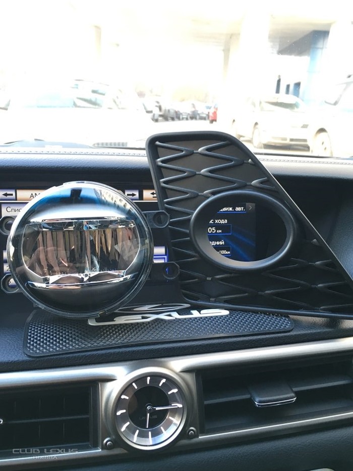

Разница в заглушках в бампер. Туманки с линзой меньше, в заглушках меньше дырка. Они ставились только на гс. Подходят еще обычные (без линзы), для них в заглушке отверстие больше. Они ставились на весь модельный ряд лексус. По фишкам все одинаковое.
Себе поставил туманки с линзами от гс. Номера деталей:
Туманки с линзой родные:
Разница в птф
81220-30380 - фара противотуманная левая светодиод линза;
81210-30430 - фара противотуманная правая светодиод линза;
90167-50063 - болт крепежный 4 шт.;
53142-30100 - заглушка в бампер левая;
53141-30260 - заглушка в бампер правая.
Для ф-спорта нужен еще
84140-30350 - переключатель подрулевой с колечком на котором есть положение под передние туманки.
Проводки под туманки на ф-спорте нет, это работа для электрика
Разница в птф
