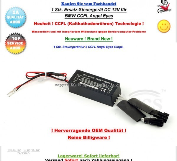

Раз уж речь зашла об оптике, - вопрос в тему, по весне поставил я себе эти линзованые передние фары. Первые 10 минут я в ахуе от того как светят, как выглядят, в общем все нравится (да еще поставил в них сразу же ксенон). После некоторого времени думал что за радужный спектр по верхнему краю потом дошло что это все из-за линзы и никуда не денешься, потом понял что дальности свечения ближнего света маловата и я хочу чтоб светили дальше, хотя оптика отстроена правильно. Ладно со всем этим я смирился, ИМХО один в городе был с такими фарами.
Не тут то было!!! через неделю одно ангельское колечко млять гаснет, затем второе через пару дней, осталось только 2 колечка на дальнем свете. Но совсем недавно и они тоже погасли сцуки!!!!!!! у кого не спрашивал, никто браться не хочет типа ХЗ че там и как устроено долго и неохота.
Ребят давайте тему перетрем а? думаю в любом случае проблемы возникнут не у мня одного.
У LaZyBoY я спрашивал он грит что есть какие то блоки розжига от компьютерной подсветки, а поконкретнее?!?!

у тебя сдох блок розжига, купи новые от копьютера. они продаютсья для моддинга.
например www.commod.ru/s...php?grid=1378&catid=2975 оттуда взять блоки розжига и пропаять хорошо взамен существующих.

Ок понял, пасиба!!!! а как выглядят эти самые блоки розжига? может есть фото?

блоки розжига колечек выглядят как продолговатые (черные в моем случае) коробочки.... обычно китайцы их клеят на двухсторонний скотч
gs300 задние фары рестайлинговые
он двух канальный, ето нужно учитывать обязательно ибо существуют одноканальные примерно тех же габаритов. есть варианты уже всунутых в корпус фары в том окошке.
компьютерные блоки розжига для ccfl ламп подходят на все 100 % единственное, я бы не стал вешать их снаружи ибо они не залиты герметиком как в данном случае, ну и 600-700 вольт всетаки Smile
полюбому нужно укорачивать провода ! ибо ето и есть основная причина выхода из строя.

вот так выглядят компьютерные

Понял, пасиба, блин где терь их найти-то? Smile

идут в комплекте ламп по ссылке рустама сверху...
только от маленьких ~10см небери ... они менее мощьные..
