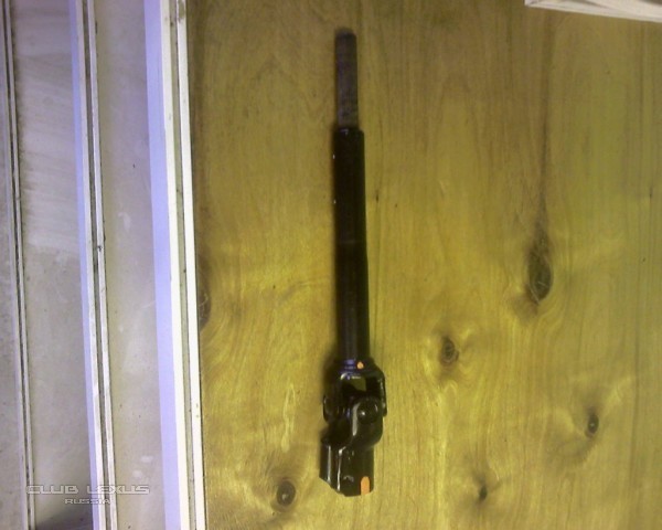

Генри писал(а):
Поскольку я его в руках не держал, обьясните штырь впресован в трубку или это цельная деталь
В смысле? Если ты про деталь на фото топикстартера - то это единая неразборная деталь
А она сама снизу крепится болтом, а сверху на нее одевается рулевая колонка и зажимается на шлицах тоже болтом

Вот мой:
Нижний рулевой карданчик БРАК или ???
в итоге вывод - тебе дали не тот карданчик. Брак или не брак - это вопрос не для обсуждения.

В итоге все очень странно
сегодня поеду в магазин где я его купил
но нового мне не кто не чего не скажет
КАК ПОНЯТЬ ---ТОТ ИЛИ НЕ ТОТ---
ОН ИДЕТ ОДНОГО ВИДА\С ОДНИМ НОМЕРОМ\ НА ВСЕ RX C 98 ПО 2003
ФАКТ ОСТАЕТСЯ ФАКТОМ ЧТО МОЙ СТАРЫЙ ДЛИНЕЕ НОВОГО КАРД-КА
1. ЧТО ЖЕ У МЕНЯ ЧУДО АВТОМОБИЛЬ???
2. ЕХАТЬ В ДРУГОЙ СЕРВИС ПУСТЬ КАКИМИ НИБУДЬ СВОИМИ МЕТОДАМИ ВСТАВЛЯЮТ!!!

DmitriyZ писал(а):
и что, длины на новом не хватает?
не должно так быть
Я недавно снимал полностью колонку с этого карданчика, видел, что он сидит на самом начале шлицевой части и после него торчит еще остаток этой шлицевой части
Той длины, что на фото, явно должно хватить

У меня сейчас два Рекса стоят один 1999, другой 2000 , замерил карданчики у обоих длинна 311 мм объщая длинна,шлицевая часть 74 мм
Да
как у всех, не паникуй. Тебе продали не твой кардан
Была проблема
руль крутился с переменными усилиями и назад невозвращался
заказал карданчик
предьявил VIN
итого : 2-дня-6030р
приехал ставить старый сняли - новый встовляют а он короткий
вот смотрите
заказывали по вину
может у кого так было ???
гофру подходящюю сразу натяни(чтоб грязь исключить)
