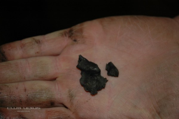

ИИИИИ вот наконец нашли...
Я заказал заднюю лямду 5150р
и поехал её ставить .
Мастера сказали 10 мин 400Р и все готово на што я им сказал что с болтами держащими лямду могут быть проблемы --- так и вышло
стали снимать глушитель и вот посыпалось
Хочу сказать что до этого мне на этом же сервисе проверяли забитость катализаторов прибором который вставляли вместо лямбд и он мерил сопротивление воздуха -----это метод неправильный на холостом ходу выхлопных газов в трубе мало и даже если на гашетку давить все равно не то т.к. больше всего газов при езде и нагрузке так вот...
Развалились 2 передних катализатора вхлам и забили все трубы напрочь причем одним огромным куском в каждой из труб
3 -задний остался цел
вытащили все лишнее из катов причем один пришлось вскрыть а потом заварить
все собрали на все ушло 4 часа (лямду поменяли)
ВЗЯЛИ ЗА РАБОТУ 4000Р
выезжая задом я уже почувствовал разницу еще немного и нажал на педаль и она полетела как самолет (все относительно)
ОЧЕНЬ СТРАННО ЧТО ОШИБКИ НЕ ГОРЯТ
И В ДВОЙНЕ СТРАННО ЭТО РАСХОД
после тОго как попробовал что едет сбросил комп и начел плавно ездить РАСХОД 12Л ПОВТОРЯЮ ЕХАЛ ПЛАВНО В ГОРОДЕ ГОРОД МАЛЕНЬКИЙ КРУГОМ СВЕТАФОРЫ
ПРИ НОРМАЛЬНОЙ ЕЗДЕ 15-16Л
---ИНТЕРЕСНО ЧТО БУДЕТ ДАЛЬШЕ ВЕДЬ ОСТАЛСЯ ТОЛЬКО 1 КАТАЛИЗАТОР ТОТ ЧТО ПОСЛЕДНИЙ
---наверно на него дикие нагрузки и ему жить недолго
---что нюхает 3 лямда как она себя поведет
МОЖЕТ ТАК ВСЕ И ОСТАВИТЬ (НЕПОКУПАТЬ 2 КАТАЛИЗАТОРА-ДЕНЕГ МНОГО СТОЯТ) ИЛИ ЕСТЬ СМЫСЛ С РАЗБОРКИ ЗАЦЕПИТЬ НО ТАМ КОТЫ В МЕШКЕ

Stasanbosan писал(а): ИИИИИ вот наконец нашли...
---а есть ли вообще смысл туда что то вставлять все работает???????
на что влияет их отсутствие
вот если третий кат-ор убрать тогда будет ошибка т.к. лямды будут давать одинаковые данные до и после кат-ов
