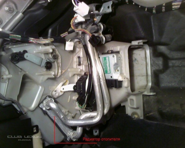

Фото не под рукой интересного, но когда снимешь бардачок ( на форуме 120 раз описана процедура, занимает 3 минуты), то увидишь такой вид:
не регулируются обороты вентилятора печки

Не спеши. Те два моторчика , которые ты видел, не имеют отношения к вентилятору...
Блок управления вентилятором на картинке с зелёной лейблой TOYOTA :

Вот ёпсель мопсель,а я все пытался "починить" стуча черную коробочку которая видна на твоем фото с черным разъемом.А эту алюминивую коробочку с зеленым лейблом я совсем не видел.Ты не в курсе на GS2 она такая же? Чтобы ее увидеть надо помимо бардачка и ченжера еще что-то снять,например вентилятор или саму печку?
