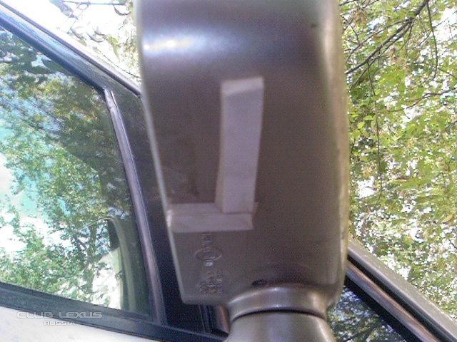

Судя по фотографиям проблема в отсутствии дефлекторов на окнах. Была такая же ситуевина на камре. Жду прихода RX330 - посмотрю, но из америки он точно едет без дефлекторов. Так что видимо это одно из первых, что буду заказывать.
revaz писал(а): Судя по фотографиям проблема в отсутствии дефлекторов на окнах.
Мысль такая возникала,дело в том,что не нравятся мне дефлектора!Курить давно бросил,окна практически не открываю,да и они сами от грязи не защищены - боюсь обзорность пострадает!
У нас щас в Москве полный фаршмак... Еще раз проверил: эти простые наклейки двухстороннего скотча реально работают, причем отлично-зеркало пачкается в штатном режиме, а не после 5 ти минут езды. Скотч держится с начала осени...
Не Дефлекторы не меняют ситуации. У меня стоят, но скотч завтра лепить буду (после помойки, т.к. бронетанк получился за полследние дни а мыться везде очедерь сташаенная.) Хорошо Диме - в Мытищах мойки на каждом углу. Я по лету бывало специально вМытищи заруливал помыться, чтоб время не терять

joyrider писал(а): Правое зеркало в дождь моментально забрызгивается грязью.
Вопрос: Почему то правое зеркало в дождь моментально забрызгивается грязью. Есть ли у кого такая проблема и какие либо мысли по поводу ее решения?
Ответ Данила: Решается установкой маленького пластикого козырька в цвет кузова на само зеркало.
Комментарий 949MARAT: Есть решение, пороги ! Они отсекают часть потока и зеркала остаются чуть чуть почище чем без них. Зато бочину ну очень хорошо берегут от мелких и не очень камней.
ДА ДА ДА... пороги и мне попогли хоть можно теперь в слякоть нормально ездить!!!
