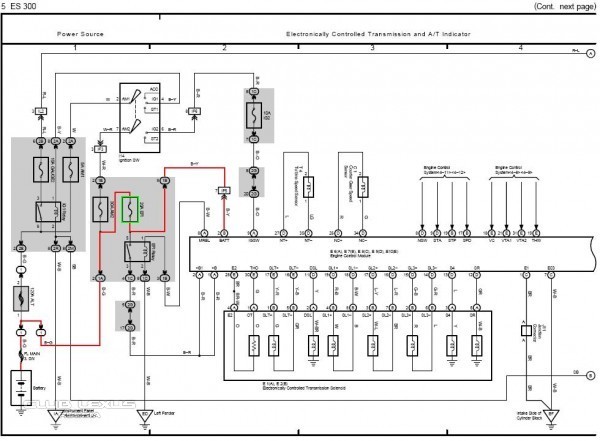

Haris писал(а): Схема авто есть, но вот найти нужную электрическую цепь пока так и не смог, но надеюсь найти
Решил таки проштудировать схемы и нашел одну цепь очень похожую на требуемую. Сама цепь от АКБ до блока упрапвления АКПП прорисована красным, а предохранитель в этой цепи зеленым.
Как видно из схемы между АКБ и блоком управлениянет ни одного размыкателя, т.е. это постоянно подключенная линия, какой и должна быть цепь поддерживающая настройки устройства.
Смотреть надо полноразмерную схему, иначе буквы очеень мелкие. Надо нажать на ссылку, а потом на саму схему - для просмотра крупнее.
Дык я не поянл, резюме-то какое ? Ты по прежнему настаиваешь на том, что память коробки сбрасывается снятием питания ? Ну-ну, но только не на этой машине.

Вот смотрю уже и схему ты зачем-то выложил... Смысла в этой схеме никакого, ибо уже объяснил ранее почему.

DeGlucker писал(а): Вот смотрю уже и схему ты зачем-то выложил...
Ты спрашивалпро предохранитель и естьли у меня схема авто - вот тебе ответ, схема есть, судя по схеме предохранитель тоже. Я еще не разобрался где его найти и как он маркирован в блоке предохранителей, но то что он есть наглядно показано на схеме.
Или ты и дальше будет утвержать что "пресловутый предохранитель" = "мифический предохранитель"?
