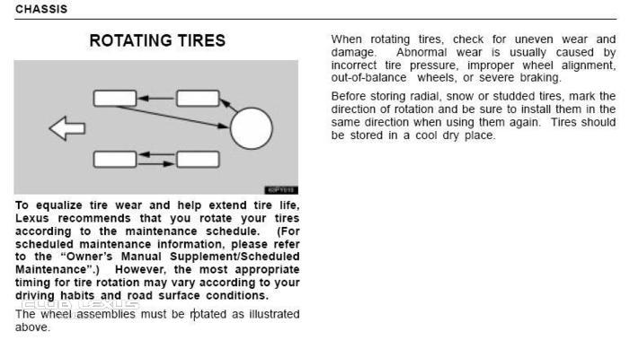

KaZaK писал(а):
Если направленные шины переставлять как указано в инструкции, то некоторые шины будут вращаться не в том направлении, которое предусмотрел их производитель, и в результате будет ДТП...
Согласно моей инструкции, такого произойти не может, а как у Вас?
Схема ротации направленных шин...
Всем спасибо
