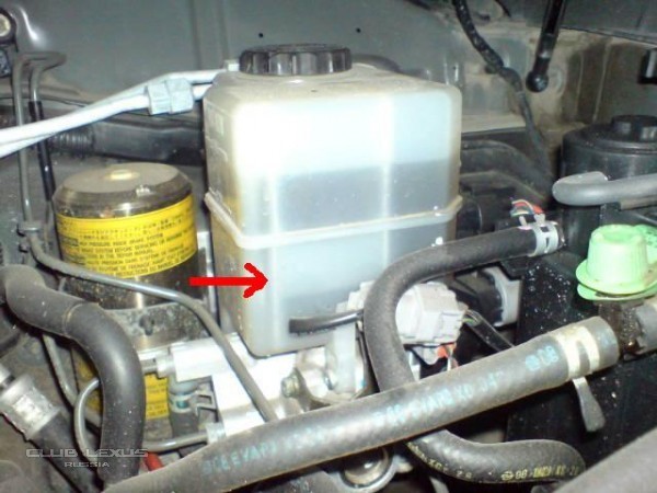

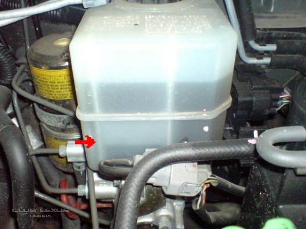

varelka писал(а):
Мужики подскажите, пропали нормальные тормоза, педаль у пола, совсем вялые стали, вродебы пятен под машиной нет, да и жидкость никуда не уходит.
Открыл капот и обнаружил такую картинку в тормозном бочке.
Какие будут варианты?
Тормоза стали слабыми.

Это был первоапрельский розыгрыш?
Если да - то бугага. Cool
Если нет, то отвечу по теме
Такой белый квадратик у меня тоже есть. Я думаю что он у всех есть, просто многие не знают что там - ПОД КАПОТОМ. Smile
Скорее это конструктивная особенность бачка.
Вялые тормоза - это или мертвые диски, не обеспечивающие должного сцепления с колодками, или воздух в системе.
Надо проверить состояние колодок, дисков и прокачать тормоза.
Если не поможет - то поменять всю тормозную жидкость на специальном стенде. Она тоже "изнашивается".
Если и это не помогло - то смотреть главный тормозной цилиндр и вакуумный усилитель.
Короче нет не решаемых проблем. Есть "умные "спецы"".
