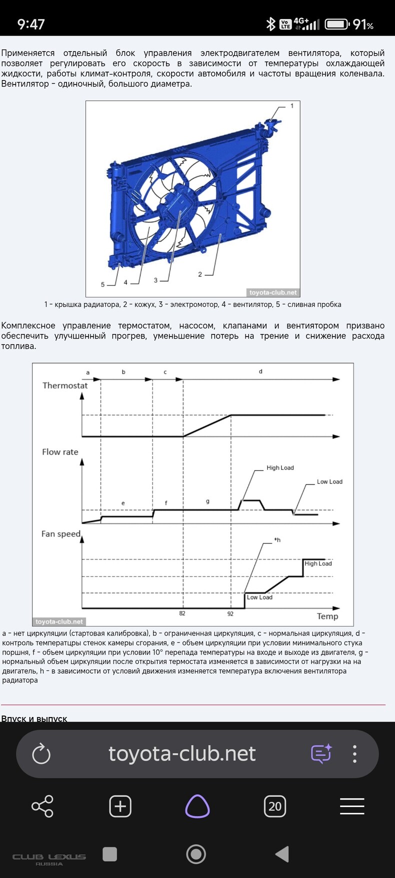

Раздобыл сканер. Дорога до работы 15 км примерно 35 минут уходит. температура утром 0-1°. Еду домой 8-10°. Отключил оба вентилятора на радиаторах.
Утро-после поездки радиатор холодный, толстые патрубки холодные, температура 50-52°
Еду домой патрубки тёплые температура двигателя 57-60° термостат начинает открываться. Если погода солнечная на улице градусов 13 то температура двигателя доходит до 63°
Нашёл в интернете диаграммы работы системы охлаждения, термостат открывается на 82° полное открытие 92. значит у меня наверное сдох всё-таки термостат?

Термостат Я заказал, скоро придёт, поставлю напишу что изменилось.
