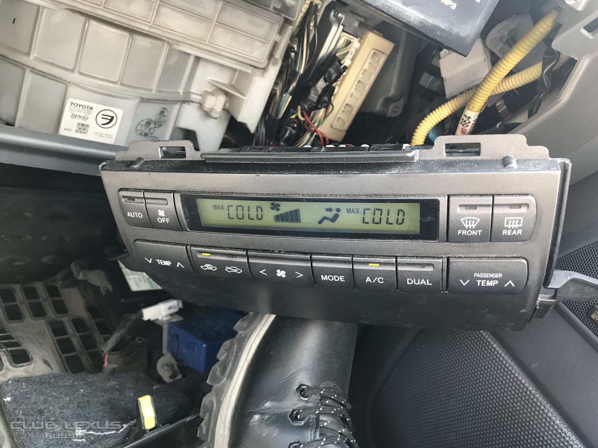

сзади только кондиционер, никакого климата нет. да и и кондёром задним почти никто никогда не пользуется

Bind, Так с сзади же только кондей.
Я поставил себе Тейс сс3 с круговым обзором. Все фишка в фишку. С климатом вообще проблем нет. Есть только вопросы по звуку, мне кажется стало хуже. Пока в процессе настройки нахожусь.
На драйве делал подробный отзыв www.Драйв2.ru/l/635634270160817514/
В целом доволен, функционал стал современный.
2 DIN и  блок управления климат-контролем

Уважаемые форумчане. Нашлось ли решение по запуску заднего кондея при установке климата от прадо?
Понедельник
Понедельник
Bind, от GX нужно находить и
подключать климат контроль и задний кондей будет работать. Там видимо прошивка другая или схематика отличается между Prado и GX
