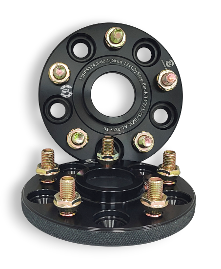

Взял от gs 4 f sport, перед еt 45 ,зад et 60 , буду проставки ставить 15 мм на зад в ет45

Добрый, на зад проставки 15 мм(диски от гс4 вылет перед 8J ET45 зад 9J ET60, у гс 2 и 3 зад на ET45 275 35 19 идеально ) и шины лучше поменять задние 275 35 19
по шинному калькулятору не правильный размер по высоте стоит, да и на 9J ставить 255 домиком.
оптимально 245 40 R19-275 35 R19 на гс 2 ничего не цепляет
