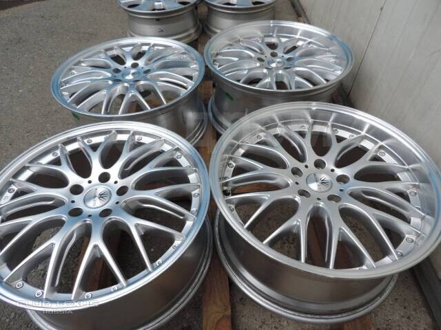

В итоге хочу 19, перед 245 40 зад 275 35
Какой лучше выбрать вылет ? (ширина понятно перед J8 зад J9 )
Вижу примерно перед ET42 зад ET38 ???

Взял от gs 4 f sport, перед еt 45 ,зад et 60 , буду проставки ставить 15 мм на зад в ет45

Всем привет, взял диски
Диски. Обсуждение.
В параметрах r19 8 и 9j ет33 и ет38 соответственно. Подскажите, какая резина встанет? Сам выбираю между 225/40, 255/35 и 235/40, 265/35

Greg77, тоже самое купил от ф спорта диски, нужен вылет, перед 24540 19 8J, 25535 19 9j, какой вылет подойдет лучше??

Добрый, на зад проставки 15 мм(диски от гс4 вылет перед 8J ET45 зад 9J ET60, у гс 2 и 3 зад на ET45 275 35 19 идеально ) и шины лучше поменять задние 275 35 19
по шинному калькулятору не правильный размер по высоте стоит, да и на 9J ставить 255 домиком.
оптимально 245 40 R19-275 35 R19 на гс 2 ничего не цепляет
На гс 4 стоит ,235 40 R19-265 35 R19 я такие продал шины

Yanachi, на GS2 245 40 19 перед и 275 35 19 зад, идеально ничего не цепляет, от GS4 низковата показалась для наших дорог.
