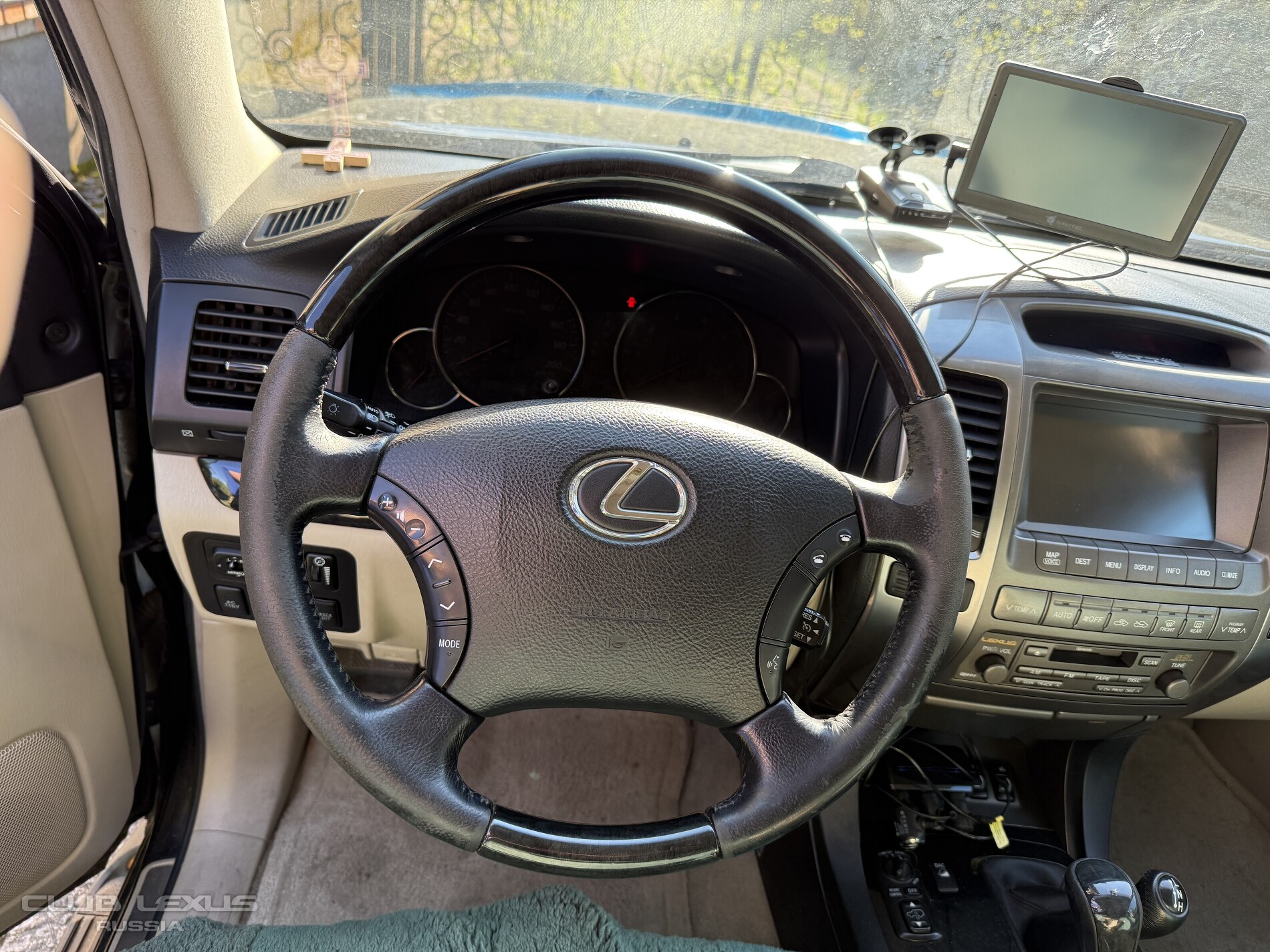

Это как было (не обращайте внимания на навигатор)

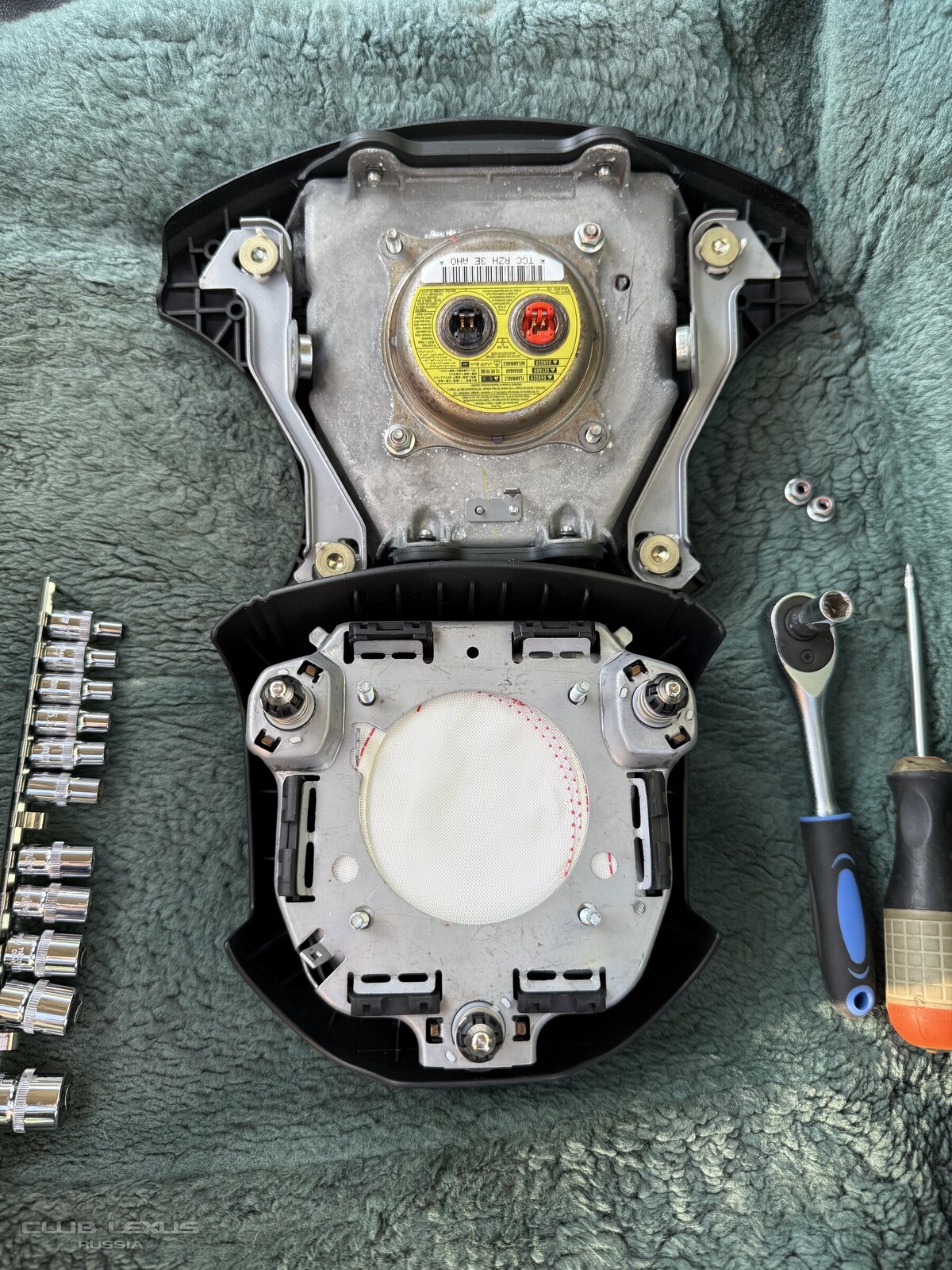

далее открутил от руля ПБ и переставил на новый руль.
Замена руля на Lexus GX470
Перенос ПБ на новый руль.

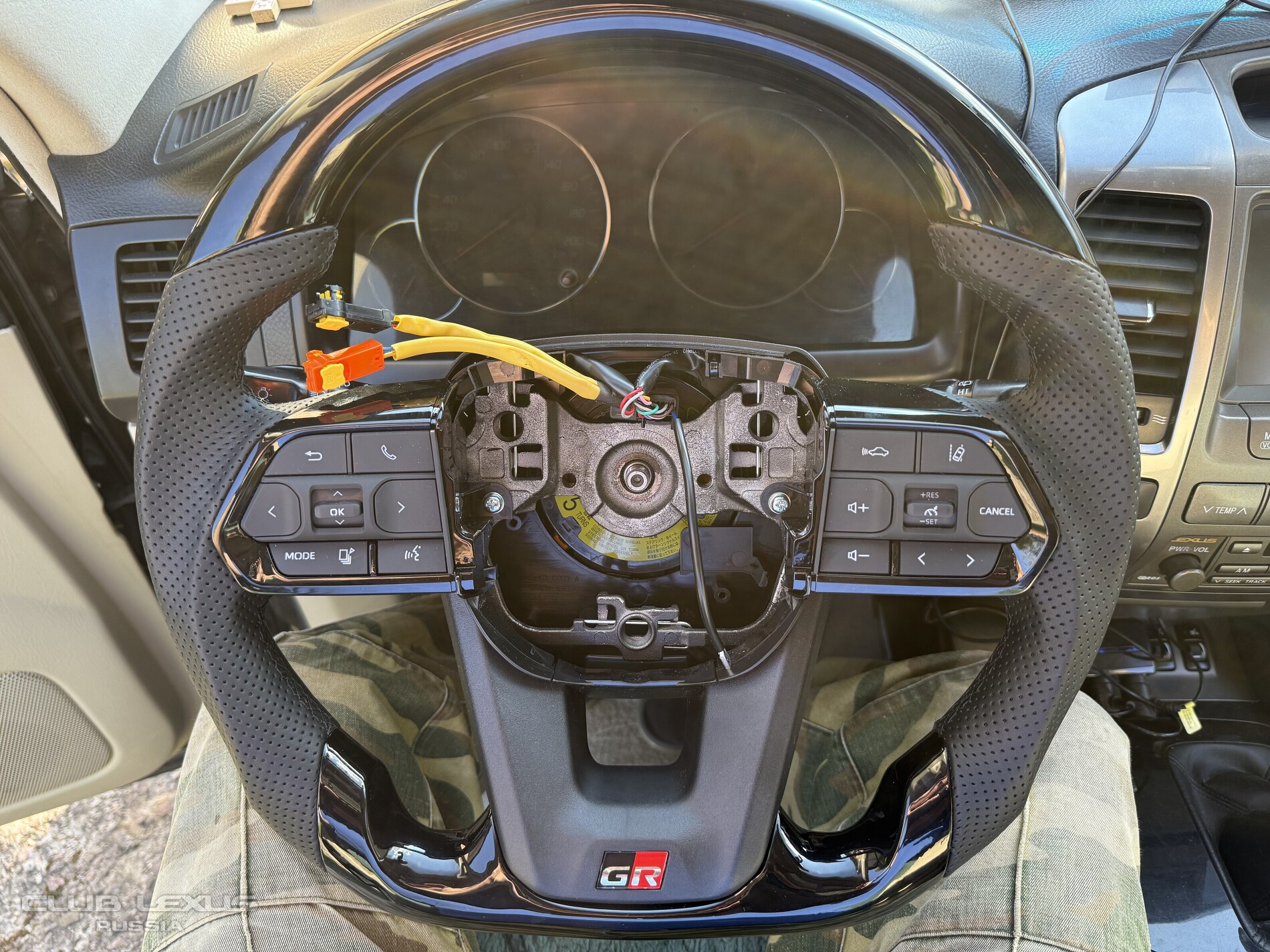

Далее ставлю новый руль на место
Первая установка

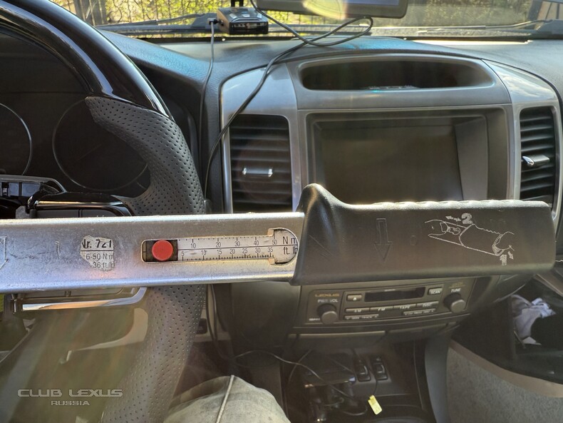

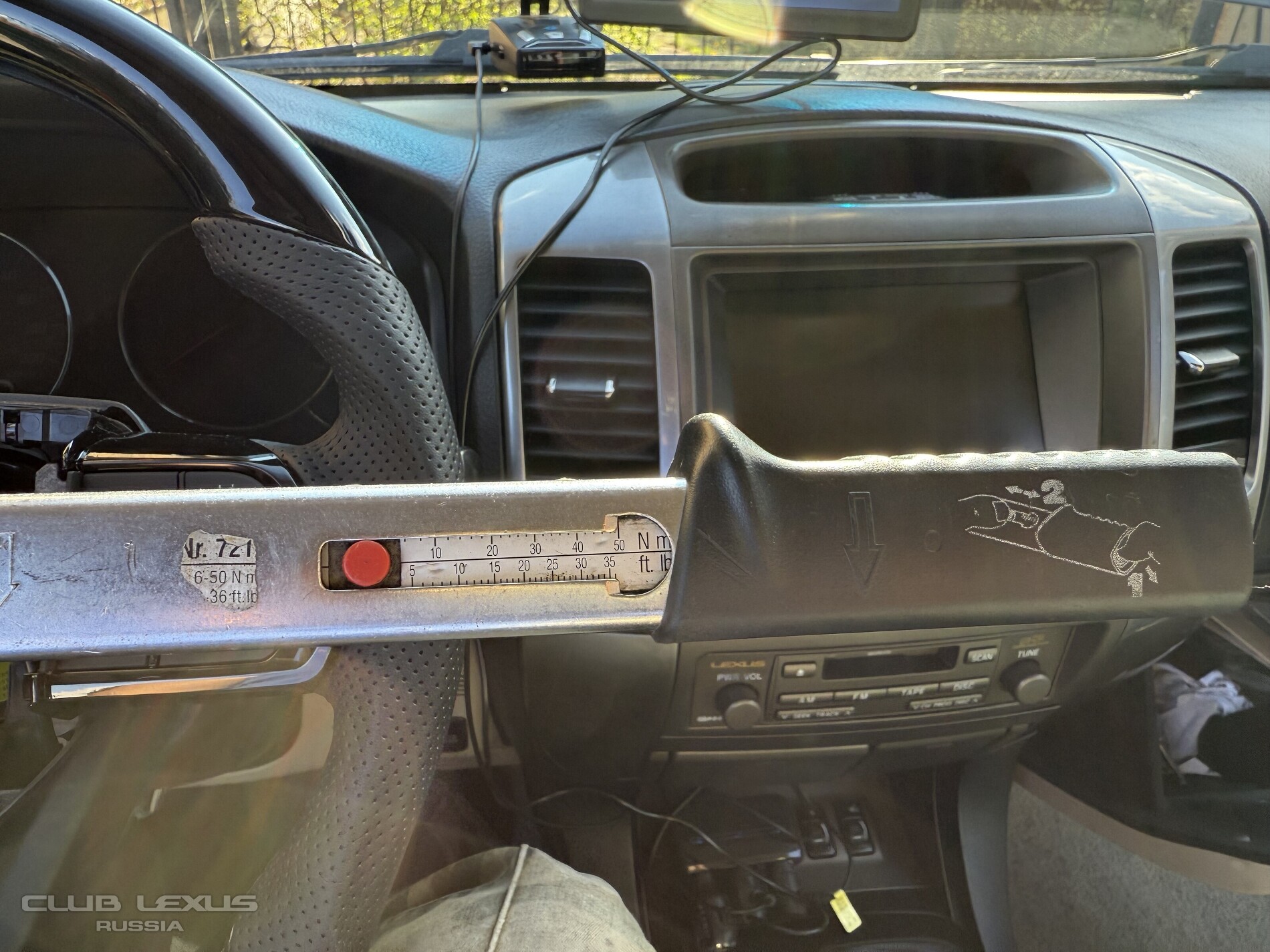

Далее динаметрическим ключем закручиваю руль с моментом 50Нм.

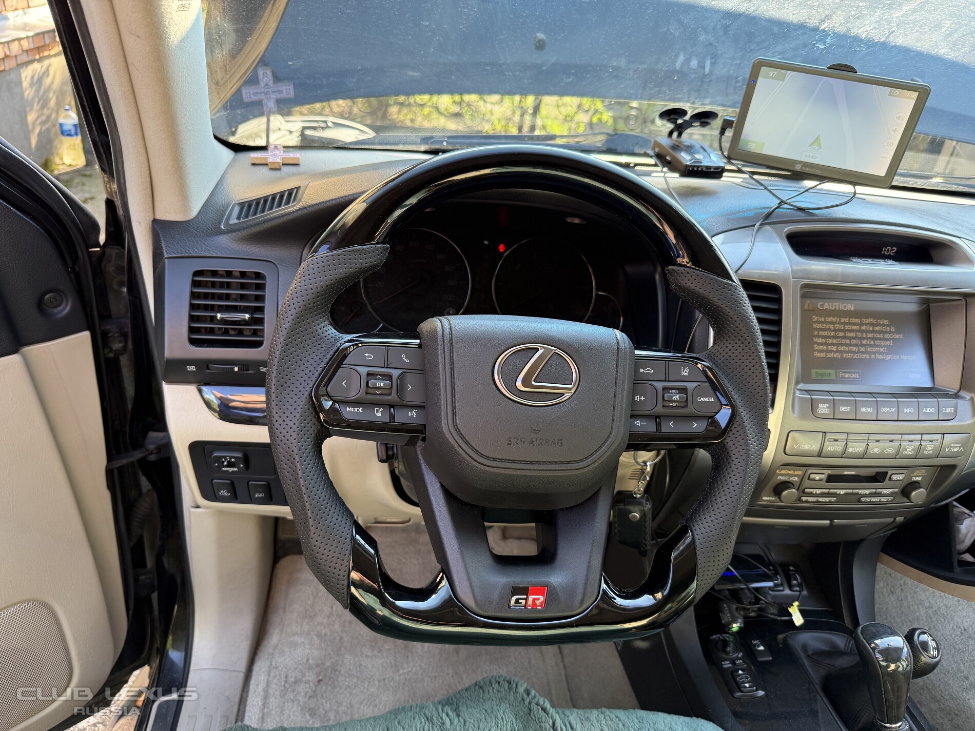

Подключаю провода и ПБ.
Друзья, ощущение необычное, но держится в руке руль лучше т.к. он толще и смотрится огонь.
