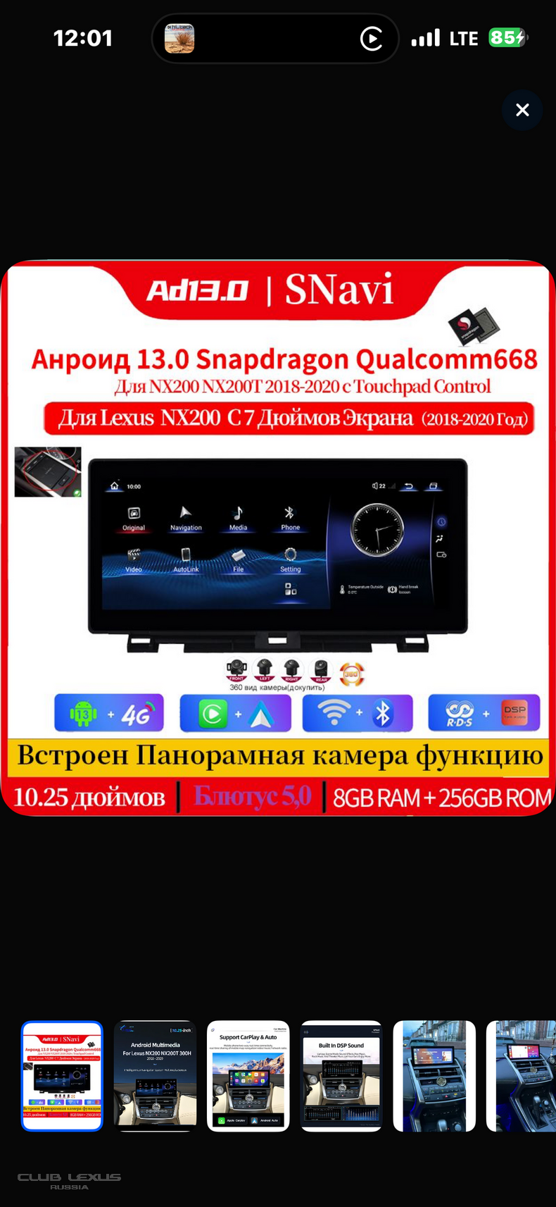

Всех приветствую. Я нанянчился с андройдом - снял) хоть и брал последнюю версию с максимальной оперативкой…благо озон одобрил возврат. Теперь хочу поменять штатный 8 на штатный 10 - 2020 год мой (донор тоже 2020 года) - единственное отличие - мой бензиновый - 10 дюймовый от гибрида. Вот тут вопрос - по креплениям то думаю вопросов не будет так же как и по штекерам - а вот на сколько функции все корректно будут отображаться и работать на мониторе?? Кто то пробовал такой вариант осуществить?

ale_xxx, добрый день!
А что не так с версией ГУ на андроиде? Я просто тоже склонялся к данной версии ГУ, но теперь смущает покупка после твоего сообщения.

Привет.
1. Зависание карплей - тупо и в любой момент, нет синхронизации и все, потом после очередного запуска авто может опять заработать (живет своей жизнью)
2. Ужасно разрешение картинки при движении задним ходом + куча непонятных линий траекторий движений авто - которые отвлекают от нужной
3. Мерцающие белые полосы так же при движении задним ходом
На моя взгляд это китайская сыромятина которую на нас тестируют)) или я слишком привередливый - но девайс должен помогать а не доставлять неудобства))
4. Так же есть несколько секунд тормозов когда переключаешься на заднюю чтобы включилась камера - это капец как бесит + параллельно когда отваливается карплей - монитор постоянно начинает переключаться с подключения на карплей и камеру заднего хода- то есть это прям вообще не удобно
ХЗ может мне такая попалась - по отзывам на Али и озон все в восторге - но я как то не очень))

ale_xxx, А у тебя какое ГУ стояло?

Ну даже не знаю. Ставил сначала Carsys на 7 андроиде. Монитор 10,2 и блок отдельный. Потом поставил на 13 андроиде. Все умещается в мониторе, отдельного блока нет. Ниразу ничего не заглючило и не напрягло. Видать просто вам попался экземпляр такой.
