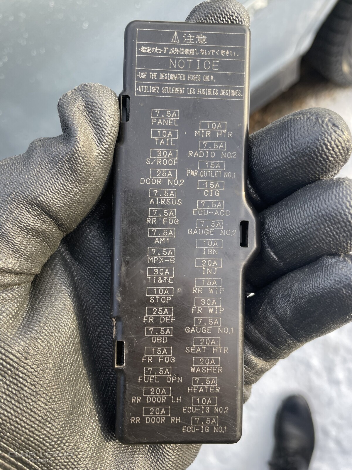

Какой предохранитель двери багажника?
DOOR N2 на 25А в блоке под рулём слева?
