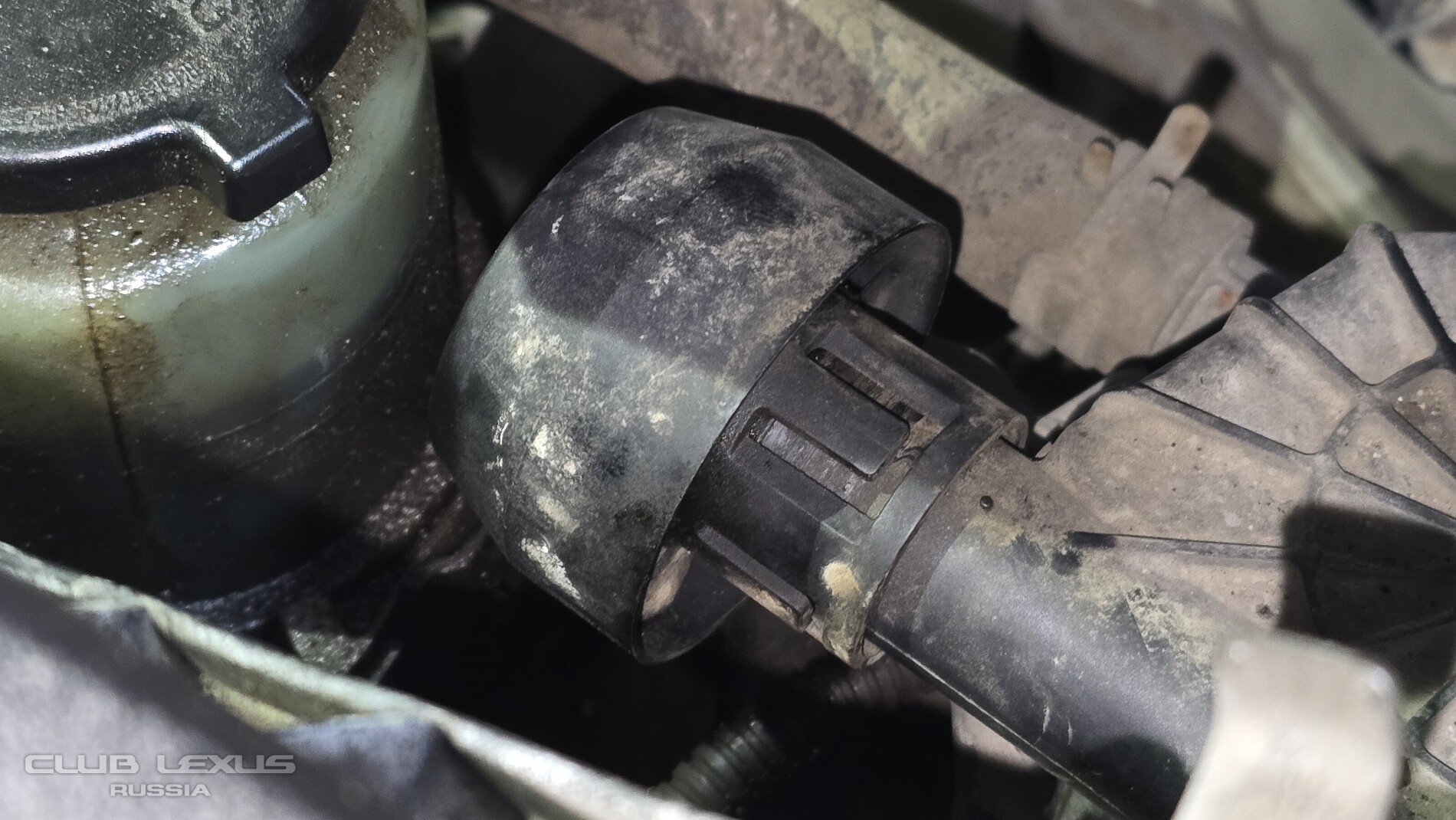

Добрый вечер всем.
Есть Lexus GX 460 2011.
Появился запах выхлопных газов в салоне при езде в городе.
Поменяли две кольцевые прокладки в выхлопной трубе, проверили воздушный клапан в багажнике. Запах остался.
В моторном отсеке случайно обнаружили источник громкого звука выхлопа и выхода выхлопных газов в подкапотное пространство. Устройство около правой фары сразу под пластиковой защитой, насос вторичного воздуха вроде называется. У него сбоку патрубок небольшой, на него надета пластиковая круглая штучка. Так вот из этого патрубка дует выхлопом.
Что это, кто-то знает? Как починить?)
Понедельник
Понедельник
Ошибок нет, к работе двигателя нареканий нет.
Возникает желание вывести эту вонь резиновой трубкой подальше вниз...
