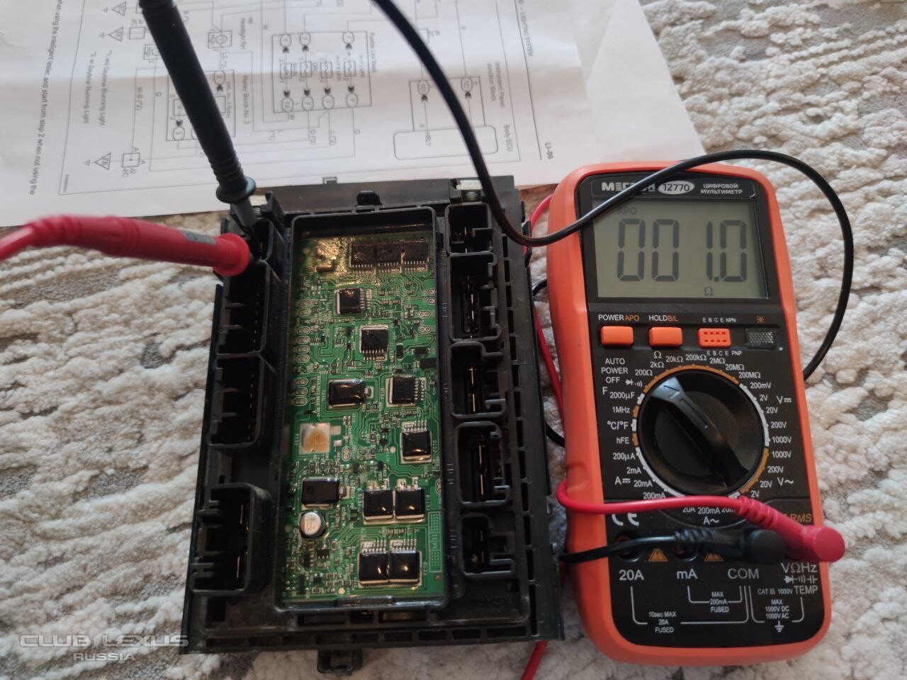

После не удачной попытки прикурить аккумулятор от бустера тоже перестал выключатся дальний свет, виной тому оказался блок коммутации, "реле" которое отвечает за коммутацию дальнего света находится в нем и оно всегда находилось в замкнутом состоянии (возможно диод пробило на силовых контактах реле DIM), в не зависимости поступает на него управляющий "-" с пина DRL Body ECU или нет. Плата залита гелем, пытаться ремонтировать ее не стал, просто поставил от хорька такой же блок и проблема исчезла.
