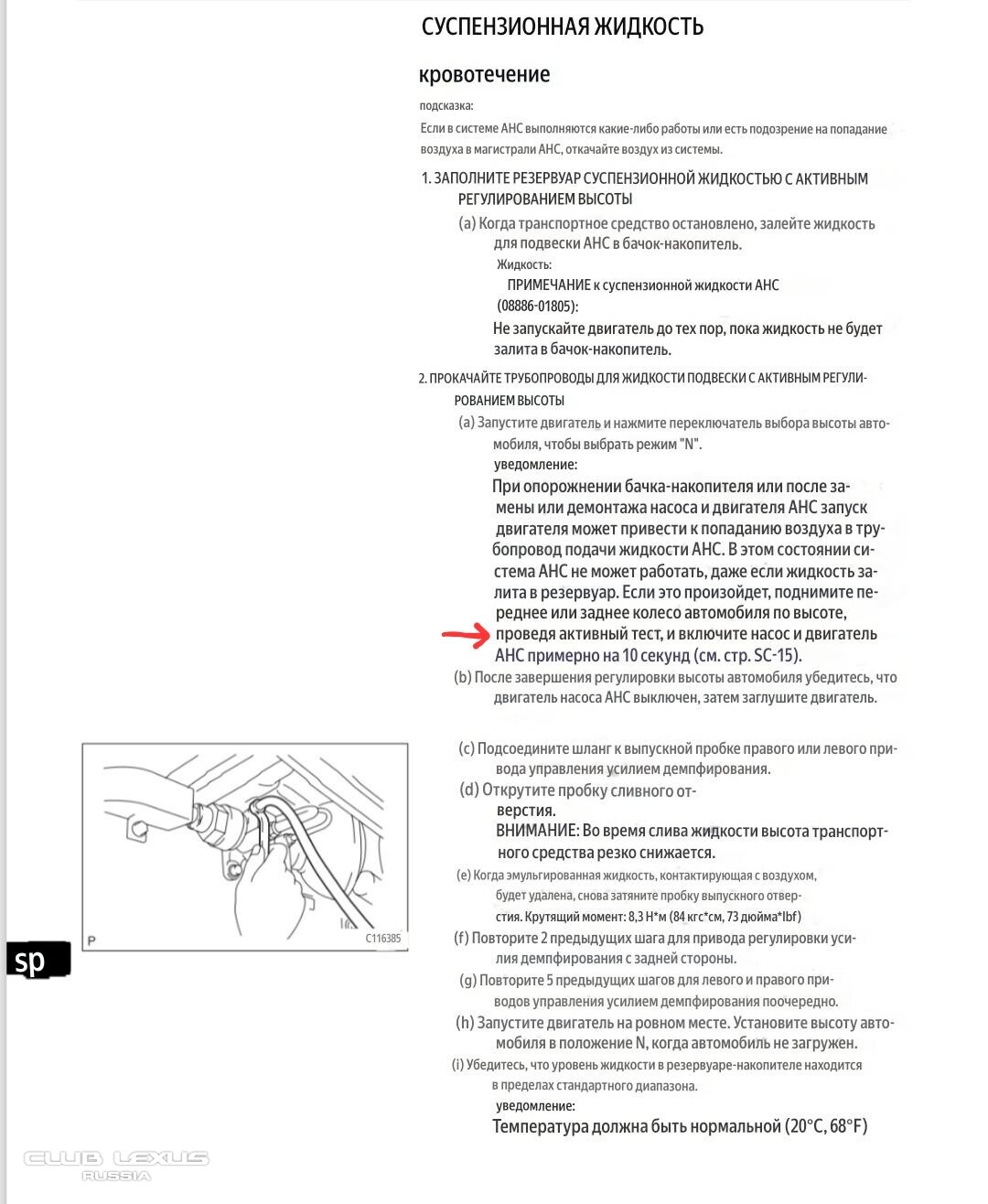

Всем привет! Подскажите если знаете: "проведя активный тест"-это как?
заменил жидкость активной подвести AHC, LX-470, проблема :(
22:09
22:09
Kostya51, Активный тест = подключаете ноутбук, включаете сервисную программу Toyota Techstream. Там есть меню Active Test. Позволяет принудительно включать различные электро компоненты и выполнять определенные действия

finnansist, благодарю! Amd Thumbs up
