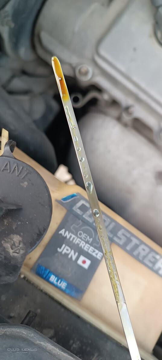

Двигун 3MZ-FE работает ровно без нареканий.
На прошлой неделе перед запуском, решил проконтролить уровень масла и ... на щупе капли антифриза
Вопрос знатокам : Как он туда мог попасть?
Сделал эндоскопию всех цилиндров (прокладка ГБЦ не сочит, следов прорыва нет), все свечи имеют одинаковый и равномерный (рабочий) налёт
