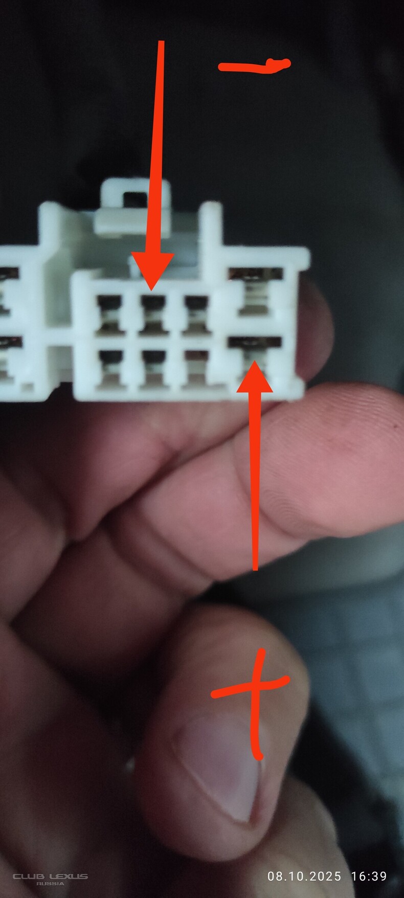

Регулировка положения спицы руля в "домаших условиях&qu
DON89, Фото лучше нет- но и на этом все ясно считайте гнезда, с правого верхнего угла 3 гнездо- минус, он у меня белый провод, правый нижний плюс, он красный... все как и описал гуру Вася Петечкин,я сам применял все работало сейчас регулирую через шнурок диагностический

Сделал получше фото но пока не могу загрузить)))))
Фото фишки
