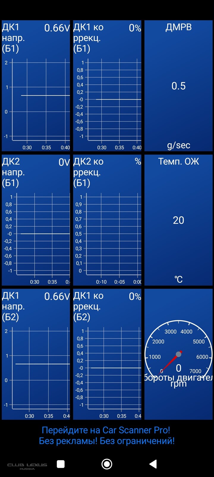

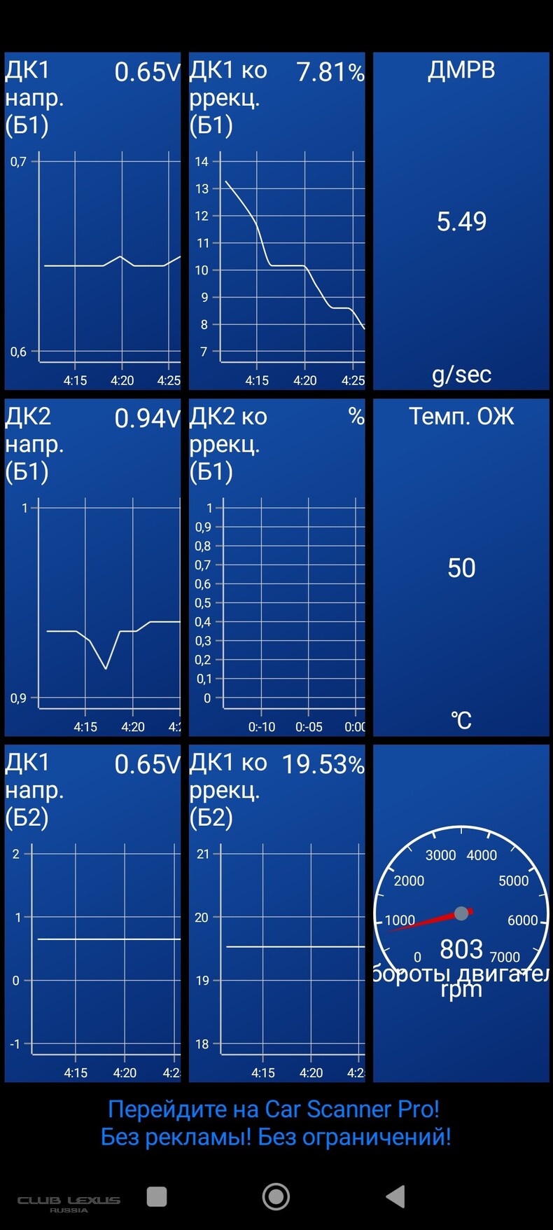

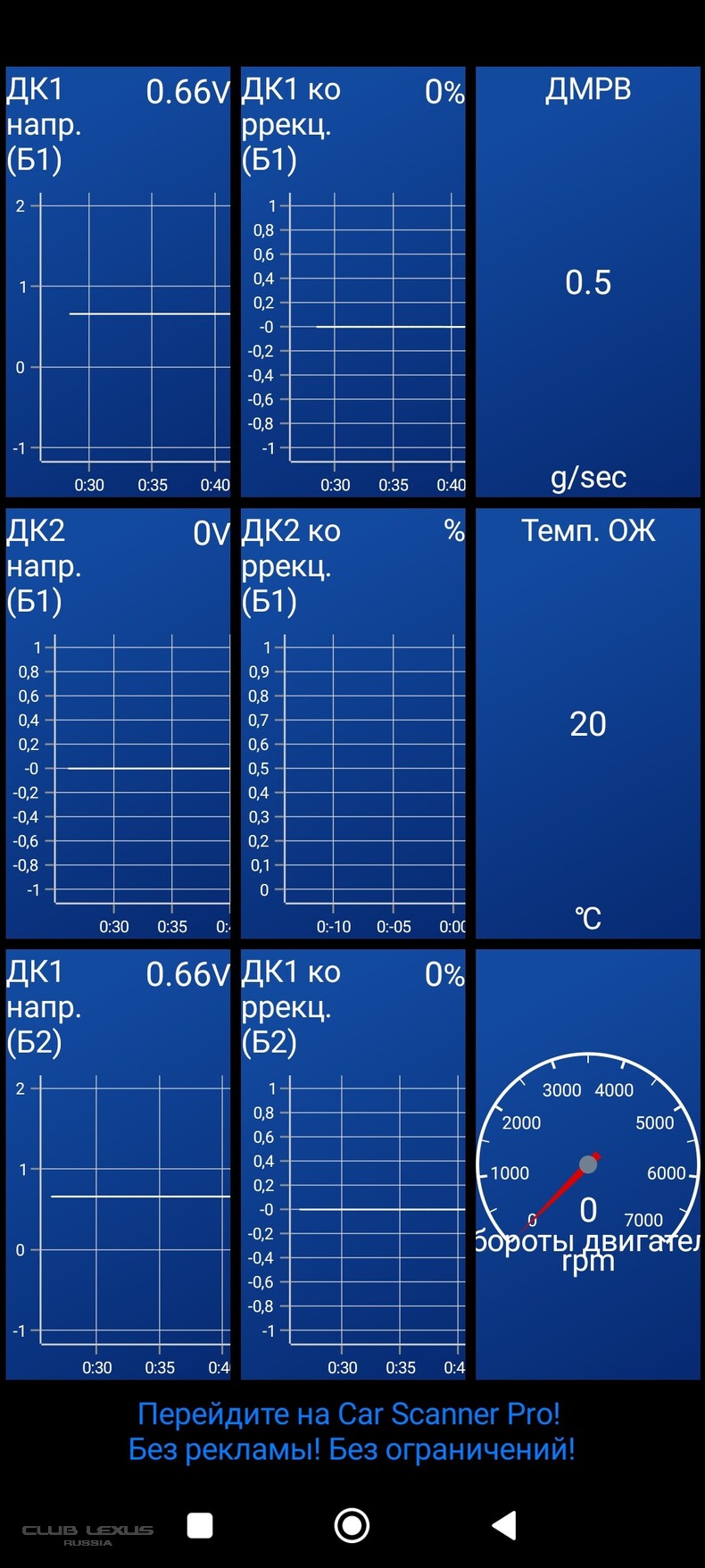

Привет, соклубники! Прошу помощи. Ситуация следующая, две недели назад приехав с вахты заметил что на холодную двигатель плохо работает. Из трубы черный дым. Жена сказала что уже неделю так. В итоге сделано следующее, промыты форсунки с заменой колечек, заменены свечи, промыт КХХ. Проблема не ушла. Нашел диагноста. Ошибки 0171, 0441, 0446. Тревожит именно 0171. Промыли дроссель и MAF(ДМРВ). Проблема не ушла. Проверили на подсос. Брызгали вэдэшкой везде куда дотянулись. Двигатель никак не реагирует. После сброса адаптации, по утрам не пытается заглохнуть. Но это на пару дней. Потом адаптируется и всё по новой. Пропусков зажигания нет. Датчик температуры реагирует нормально, кратковременных провалов или скачков, нету. Диагност грешит на MAF. Говорит что лямбды в норме. Заказал новый MAF. Жду. Езжу пока так. Черный дым по утрам. Думаю он и днём есть, если газануть на бензе. В итоге решил сам подключиться к машинке.
Вывел напряжения по каждому датчику и их коррекцию (то, что было в приложении). Кратковременные и долгосрочные коррекции не выводил. Так же вывел температуру ОЖ, расход MAF и обороты двигателя.
1 скрин. Двигатель холодный. Не запущен.
Ошибка P0171, P0172

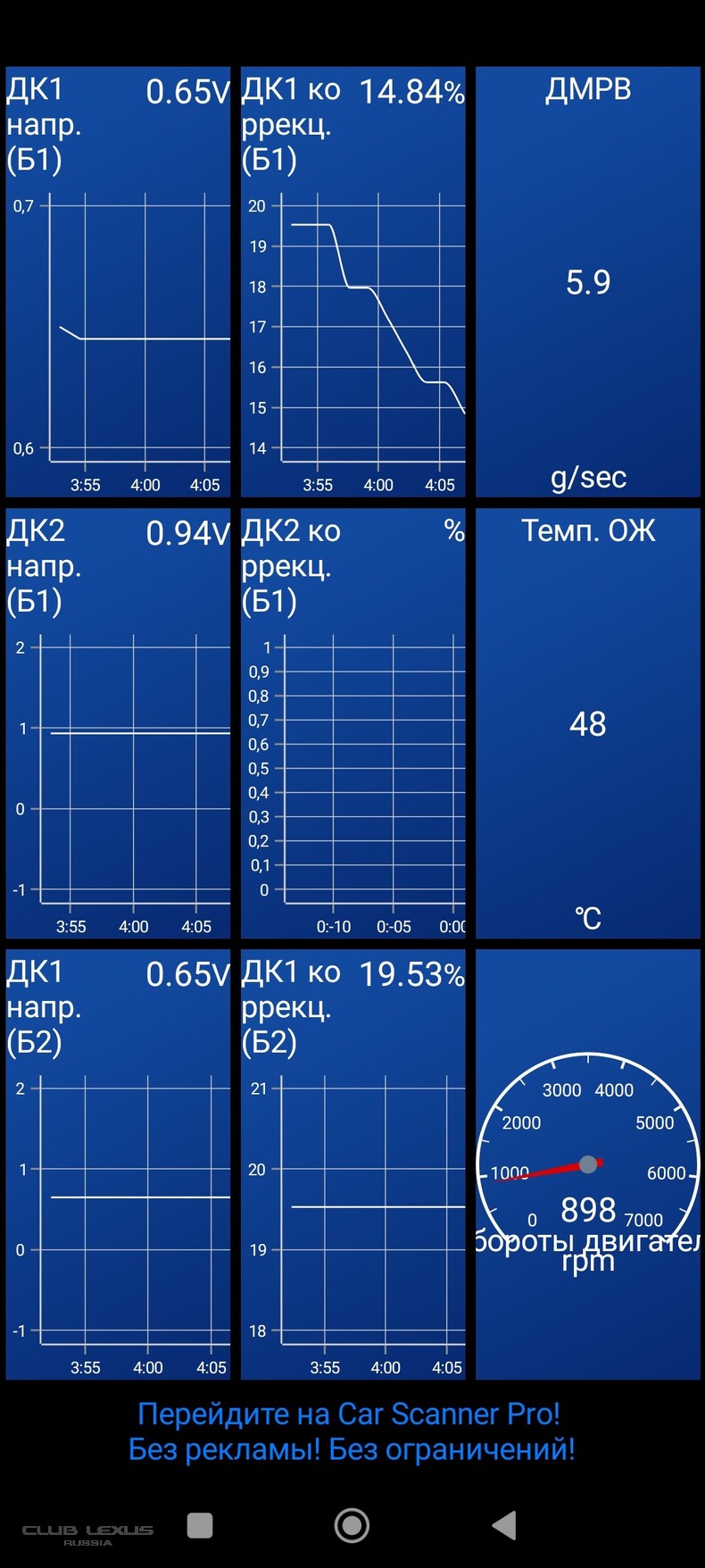

2 скрин. Через 30 секунд после запуска.
Ошибка P0171, P0172

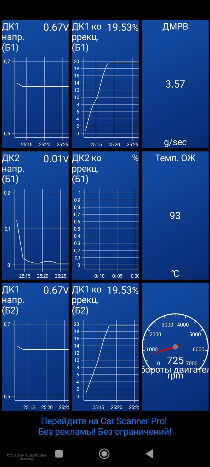

3 скрин. Через минуту.
Ошибка P0171, P0172

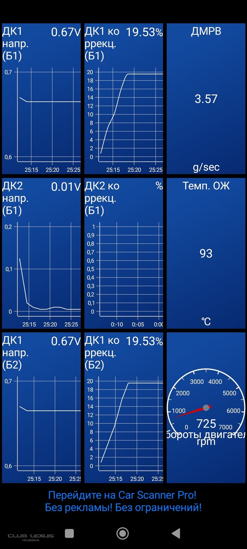

4 скрин. Через 2 мин.
Ошибка P0171, P0172

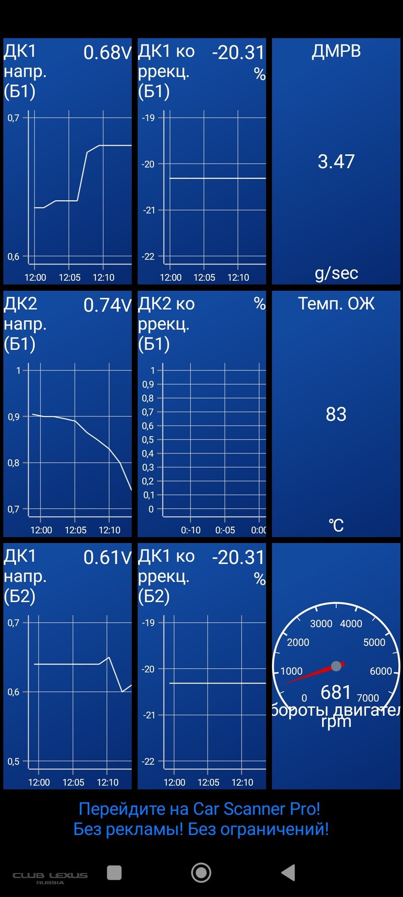

5 скрин. Через 3 минуты.
Ошибка P0171, P0172

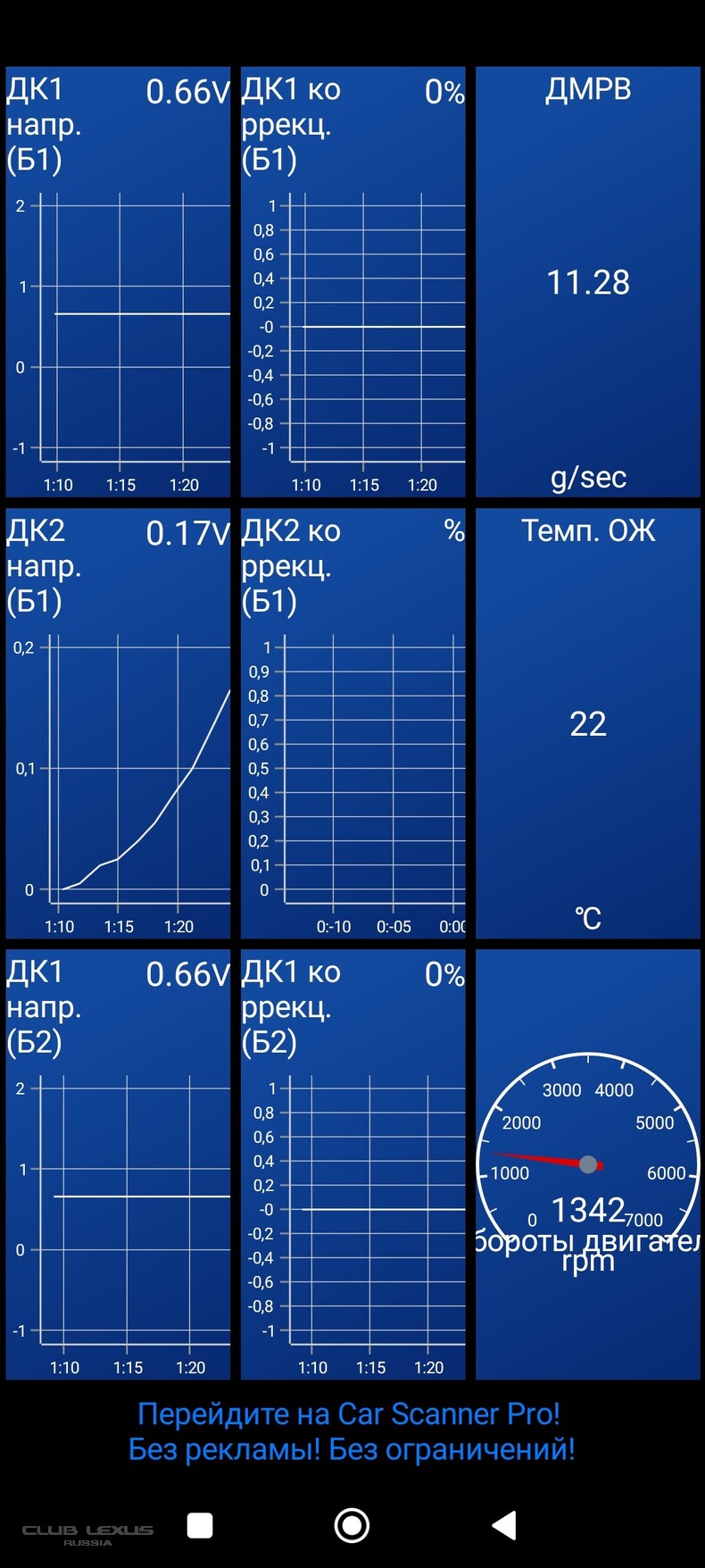

6 скрин. Включился газ.
Ошибка P0171, P0172
7 скрин. Проехал примерно 1,5 км и остановился для замера.
Ошибка P0171, P0172
8 скрин. Движение на скорости 60 км/ч.
Ошибка P0171, P0172
9 скрин. Проехал примерно 5 км и остановился для замера.
Ошибка P0171, P0172
Подскажите живые ли лямбды. Интересовался у одного Рэксовода, он сказал "какая то лямбда". Диагност говорит, что они в норме.
По моим скринам что видно?
После всех замеров посмотрел ошибки, кроме 0171, 0441 и 0446 появилась ошибка 0172. Это как так, одновременно и бедная и богатая? Когда появилась 0172 не знаю. Могу только стереть и потом снова посмотреть.
