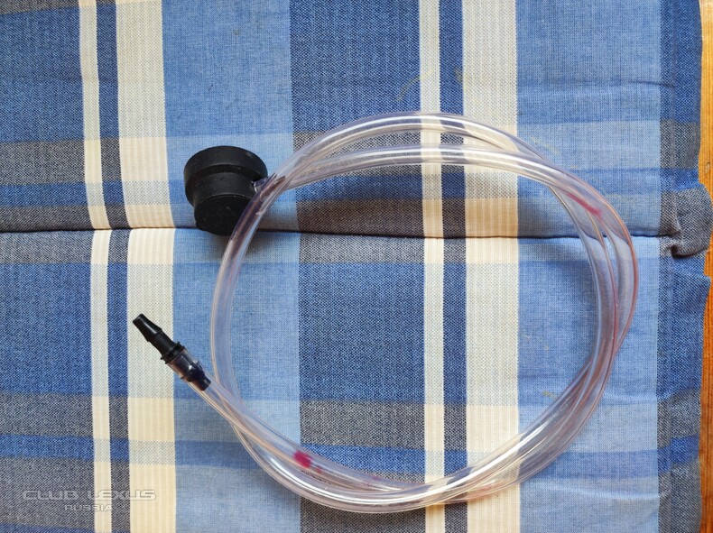

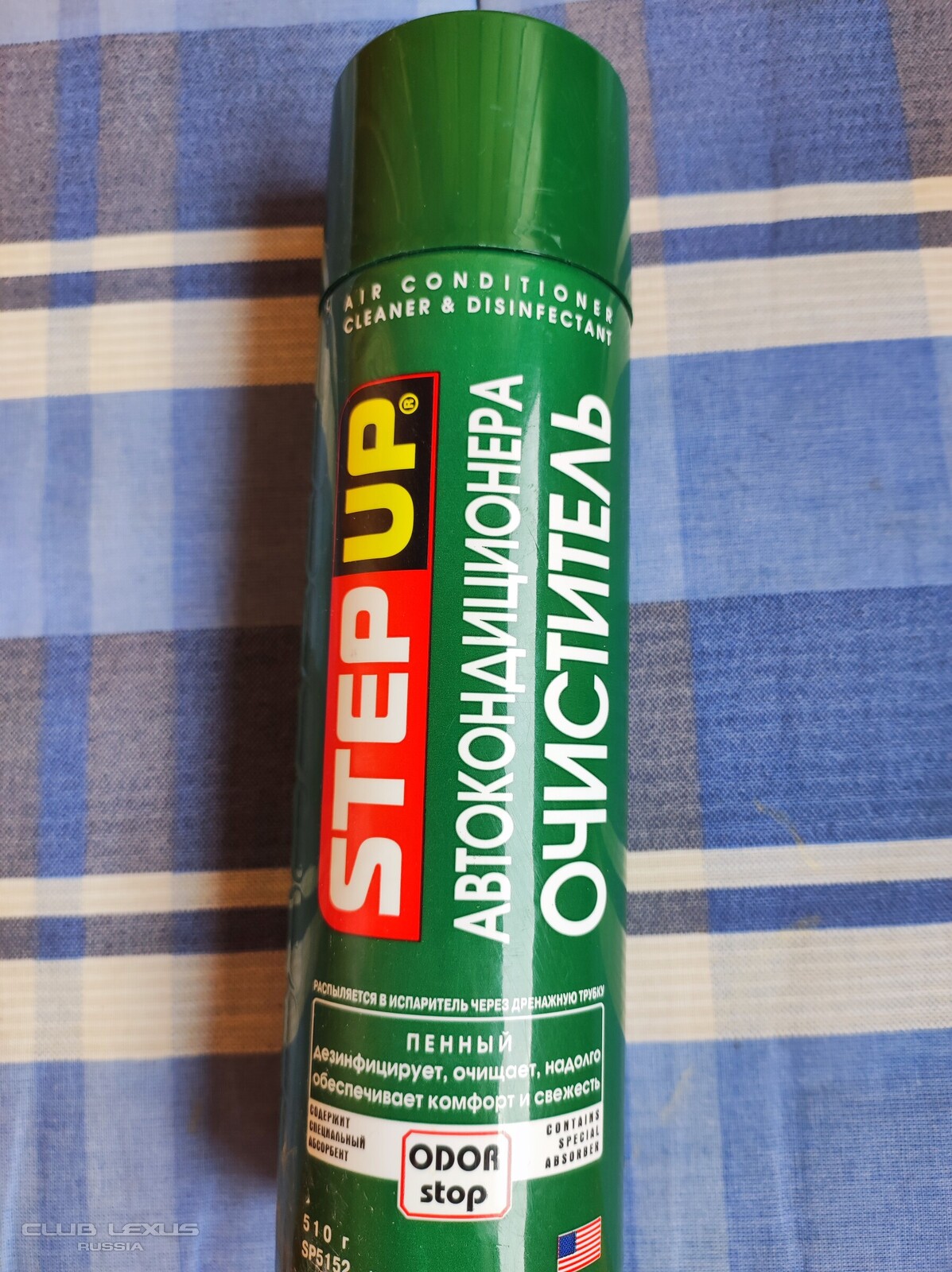

Такой пеной пользуюсь осенью, перед уходом в зиму, и весной. Трубка отдельно продаётся.
Белые хлопья в салоне
Хлопьев давно не видел
