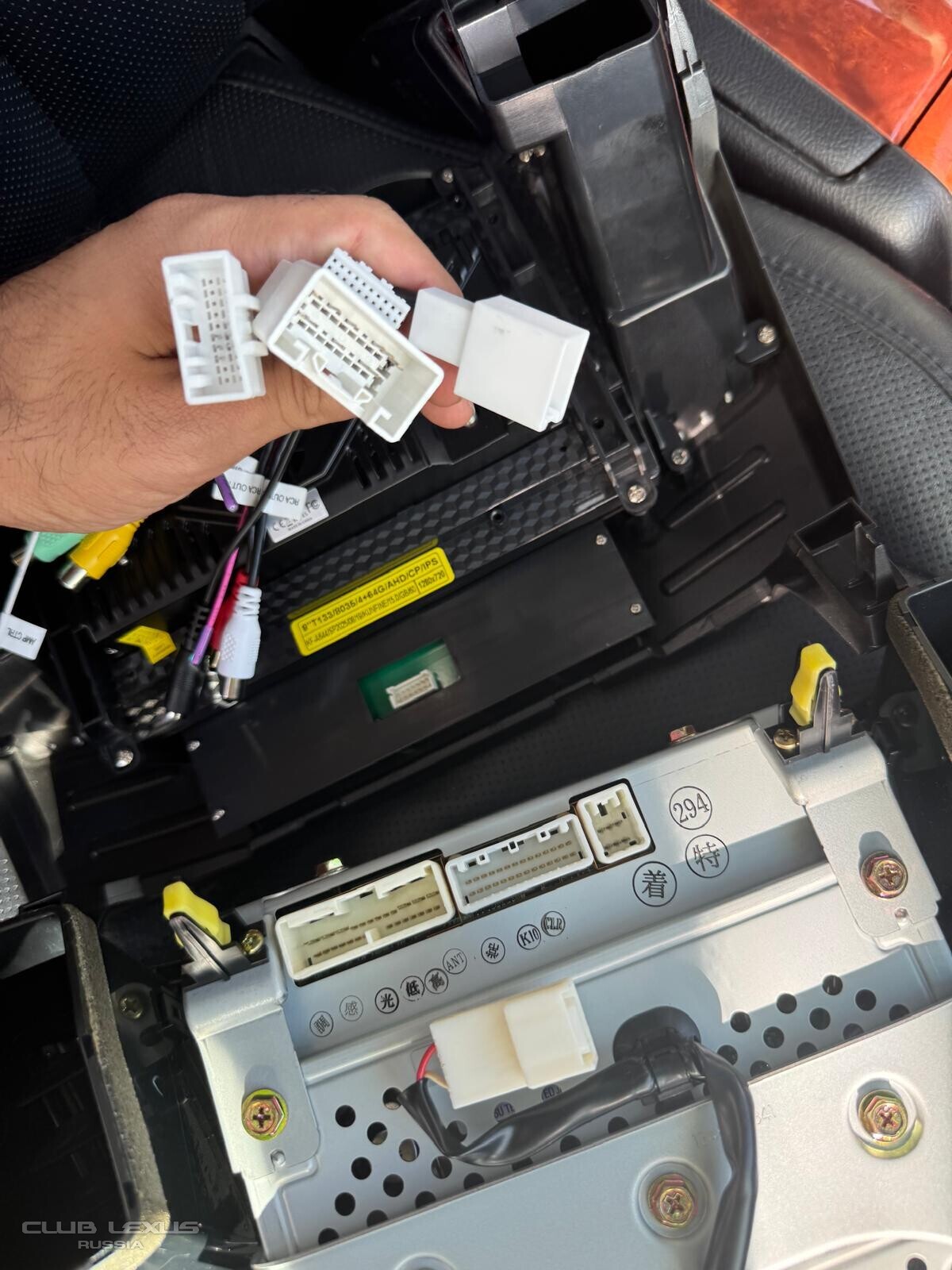

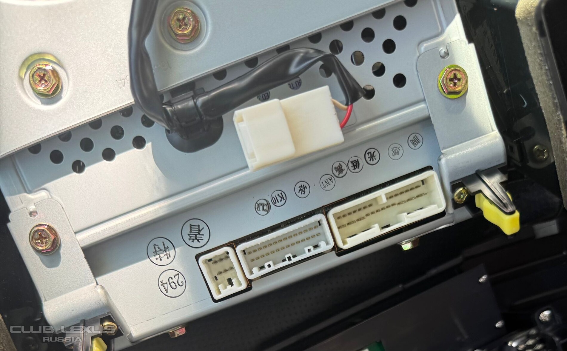

Добрый день, подскажите пожалуйста. Имею RX400 2006 года USA с калькулятором. Поставил магнитолу Teyes вместо калькулятора. Подключил провода что в комплекте шли. Магнитола работает, все отлично, климат работает, информацию о расходе, температуру и напряжение показывает. Но на приборке загорелась лампочка по SRS. Ошибки считал течстримом. B1152 и B1248. Подскажите, мне надо подключать блок gateway? Так как одна ошибка по нему. По SRS я так понял надо сопротивление между контактом 6 и 13 вставить? Может есть кто уже убирал эти ошибки? Спасибо!

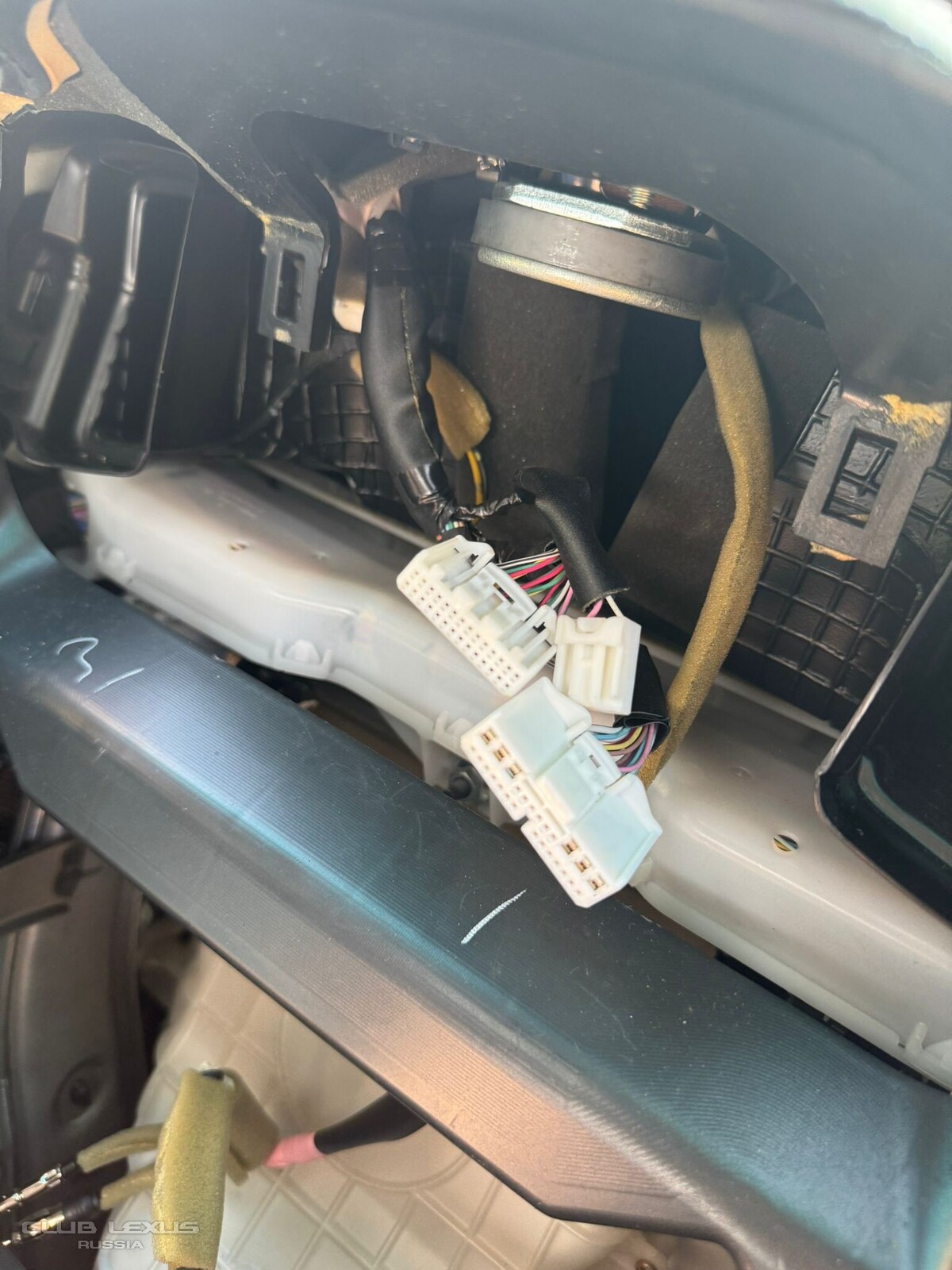

Привет всем. У меня Lexus RX300 2004 года, и в машине установлена следующая калькулятор-система. Я купил на Aliexpress сенсорный экран, но разъемы не подходят. Где я могу найти подходящие разъемы? И еще один вопрос: если я найду разъем, откуда возьмется провод для аварийной сигнализации?
