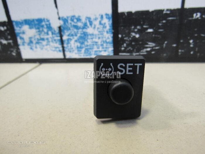

Система контроля давления в шинах Lexus RX 350
Привет , ребята - по вин кнопка такая , это на 1 или 2 комплекта ?
