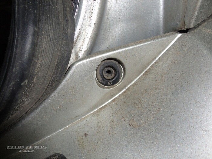

Может кто то уже сталкивался, напишу что у меня было, попадала вода в салон сзади через клипсы крепления бампера, неправильно установили при покраске заднего бампера, две клипсы справа и слева, имеют стрелочку маркировку на торце, она должна быть направлена вверх, так как на клипсе бурт прижимной не под углом 90* по отношению к оси самого стержня, а под определённым углом повторяющим плоскость, если поставить наоборот не будет плотного прижима между пористой прокладкой клипсы и пластиком, и вода при дожде будет по клипсе проходить в кузов.
