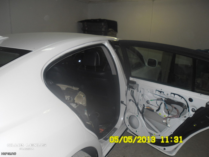

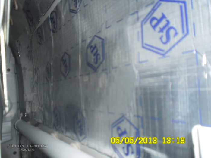

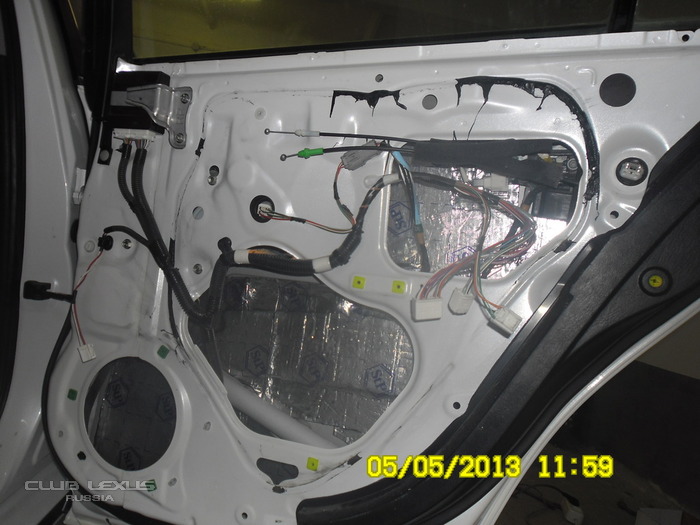

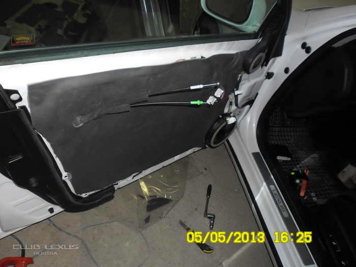

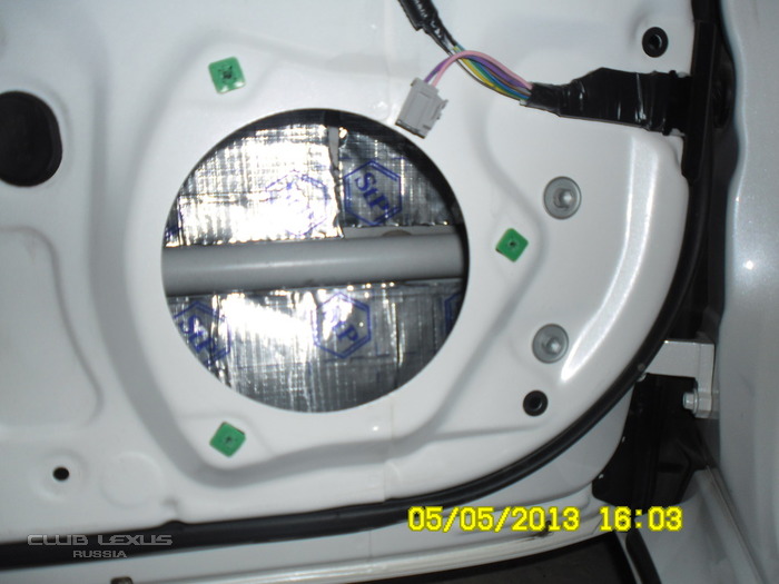

Обклеил я себе 4-е двери. Процесс практически тот же самый что и у Вох-а, материал STP. Сделали всё точно также.
Шумоизоляция GSIII & RAV4
От себя хочу добавить:
Двери естественно стали тяжелее, но не намного, как сказал мастер порядка 1.5-1.8 кг на каждую
Закрываться стали как на "немце", глухой такой звук
Уровень шума на скорости 80-100 км/ч существенно снизился, НО! теперь явно слышен шум от колес Smile , так что следующий мой этап это обклейка арок.
У меня на 350-м нет МЛ, хотя звук его я помню по своему предыдущему 300-му - звук стандартной аудиосистемы стал нааамного лучше!
У авто при движении появилось впечатление какой-то тяжеловесности, это скорее всего из-за гашения посторонних звуков и тишины в салоне.
Я делал в Атырау, мастер один звать его Кайрат, оставил машину у него в цеху в 11:00, в 18:30 уже забрал. Делал всё аккуратно, очень понравилось! Придраться пока не к чему, делал фотоотчёт (его фотографии, у него вообще полное портфолио своих работ). Перед тем как делать, всё объяснил мне, показал материал, расказал как будет делать
Хочу сказать всем, кто мучается выбором: клеить или не клеить. Клеить однозначно!!! Не пожалеете.
