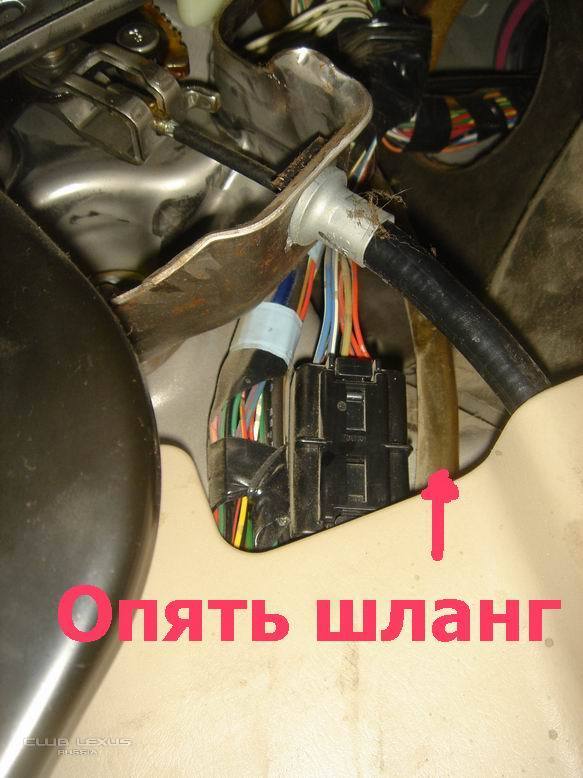

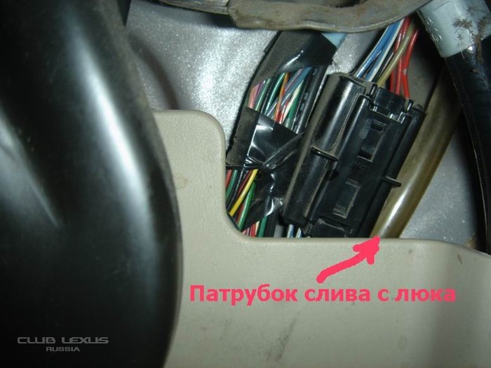

Вот пож-та, пока не стемнело пошел фотографировать.
Засовывал фотоаппарат под машину но ничего не высмотрел в плане откуда вода льется.
Ну вот и я сел в лужу (вода под ковриком)
Тут же на фото видно чем может забиться шланг (всем чем угодно)
То же самое но с левой стороны
Вид из салона в глубине за педалью стояночного тормоза и замеом капота
