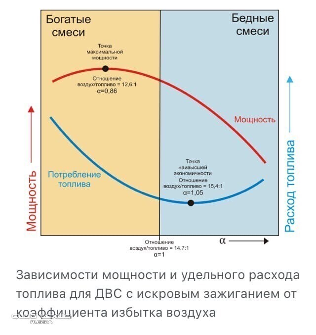

краткосрочные не могут быть 0% потому, что их задача поиск краткий исследовательский поиск оптимальных значений, которые лягут в основу долгосрочных коррекций.
По тому, правильно считать сумму коррекций Long + Short
И если нам система показывает -10% Это далеко не факт, что будет оптимальное значение стехиометрии.
Это очень важный фактор. Для контроля реального состава смеси я использую всегда внешний газоанализатор.
Новая прошивка ECU для RX330.
Вот тогда Вы фактически сможете сказать, смесь бедная, или богатая, НА САМОМ ДЕЛЕ
значение Лямбда зонда (напряжения 0-1,2 вольта) после катализатора, как раз и показывают натуральные параметры концентрации этой смеси, как и Широкополосный Газоанализатор.
По тому, что когда суммарные значения коррекций в минусе, состав смеси будет скорее всего обогащенный, если зонды рабочие и каты не забиты.
