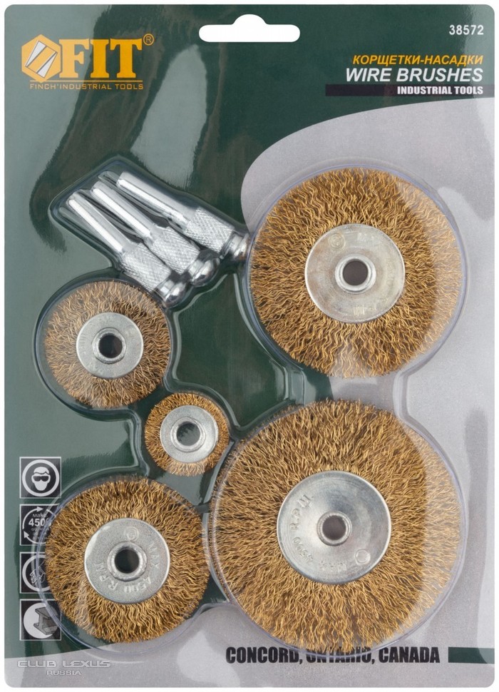

Чистил суппорта дисковыми корщетками различного диаметра (ушло два набора корщеток) с помощью шуруповерта. Чистил долго, в два приема. Чтобы добиться идеального блеска пришлось чистить каждый суппорт с перерывами часа полтора минимум. Поскольку кислотой не решился пользоваться из-за опасения за манжеты, то пришлось удалять всю ржавчину механически.
