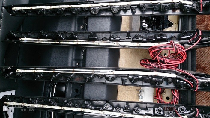

Danire писал(а):
Dbwoy писал(а):
а оказывается подсветка в дверях уже есть начиная с комплектации PSE ///у себя обнаружил...но она еле светится...
Тогда тебе проще... покупаются без цокольные светодиодные лампочки мощнее, чем стоят изначально обычные газонаполненные и будет иллюминация. В моей "пустой" комплектации да же проводка отсутствовала для подключения и пришлось извращаться с полной разборкой этих вставок и наклейкой гирлянды китайпром ленты...
Подсветка в дверях ES
Подскажите, уважаемый Danire, а эти накладки отдельно снимаются или всю обшивку двери снимать нужно?
у меня подсветка есть, хочу поярче сделать, разглядывал эту пластиковую накладку, и не могу сообразить: она на клопах или под обшивкой еще чем-то закреплена может быть?
Спасибо
Спасибо
Снимается целиком обшивка двери, а сами вставки изнутри обшивки на саморезах к ней прикреплены.
Если подсветка присутствует, то надо просто подобрать более мощные лампы и заменить штатные без демонтажа этих накладок... или заниматься "колхозом" с приклеиванием светодиодных лент, как в моем случае.

а кто подскажет, с чего начать разбор двери. Там накладка с диодами просто сдергивается или всю карту снимать нужно?
Спрашиваю чтоб не ломать с дуру, т.к. хочу посмотреть какие светодиоды у меня стоят, а то больно тухлые
Спасибо
GOLFы FOREVER!!!
3-02-2017
3-02-2017
Теплый бокс, чтобы пластик не ломать. Аккуратно сдергиваются накладки с ручки открывания, пепельница на задних в общем под всеми этими стоят саморезы, которые надо выкрутить, а потом аккуратно снизу начинаете сдергивать обшивку.
Оригинальная лампа стоит в этой обшивке с обратной стороны, где ручка открывания и снимается отщелкиванием крепления, там всё просто.
