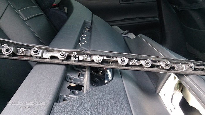

знаю что в топовых комплектациях есть контурная подсветка внутри салона, расположенная в дверях под "деревянными" вставками. когда тонировал машину при разборе дверей заметил свободные штекеры. может они под светодиодную ленту? кто нить заморачивался этим вопросом?
Видимо никто не заморачивался, но отверстия и прозрачный пластик явно для них. В интернете также никто для ES VI это не делает пока.
Место для подсветки видимо заложено во всех комплектациях, но производитель не стал её делать по ходу...
вот по задней двери каталог выдаёт, что есть в этой вставке иллюминация...

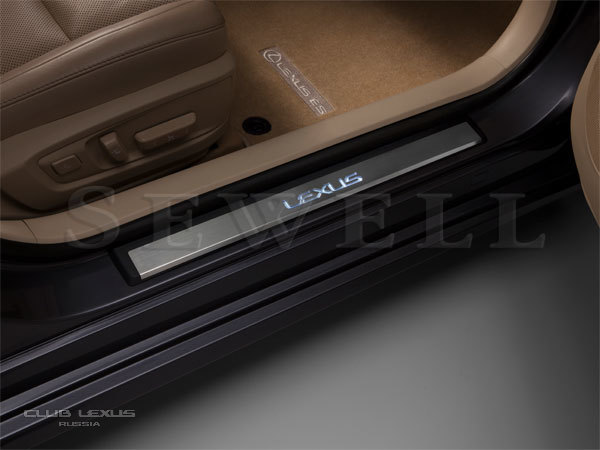

Если кому понадобится инструкция по установке и подключению порогов с подсветкой идущих в виде аксессуаров под номерком PT413-33130 (ES350 бензин) и PT413-33131 (Hubrid)
1.Ссылка с инструкции для европейского рынка www.lexus-tech....3_33130_A0_AIM_003_106_1.pdf
2.Ссылка для американского рынка lexus.sewellparts.com/pdf/PT41333130.pdf
а оказывается подсветка в дверях уже есть начиная с комплектации PSE ///у себя обнаружил...но она еле светится...регулируется с помощью управления яркостью подсветки оптитрона приборки)
Dbwoy писал(а): а оказывается подсветка в дверях уже есть начиная с комплектации PSE ///у себя обнаружил...но она еле светится...
Тогда тебе проще... покупаются без цокольные светодиодные лампочки мощнее, чем стоят изначально обычные газонаполненные и будет иллюминация. В моей "пустой" комплектации да же проводка отсутствовала для подключения и пришлось извращаться с полной разборкой этих вставок и наклейкой гирлянды китайпром ленты...
По данной схеме умными руками ребят на СТО сделал себе диодную подсветку с серо-голубым свечением, замкнул ее на габаритах, так что синхронно с фарами включается теперь. Красотища, лучше чем на ПСЕ
