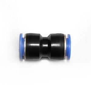

Да, там очень надо аккуратно. Если вытаскивать покачивая, то сломаешь трубочку, она латунная. Лучше залить WD-шки, и тихонько тащить, не качая, туда-сюда. А лучше всего переделать это место по своему усмотрению. Можно сделать переходник с внутренней резьбой (как у гайки) с выходом под трубку диам. 5мм.
Тут можно подобрать фитинги ..
link

В общем закончилась история с чужими стойками. Так и не смогли изъять трубку из штока. Но хозяин сам заранее подготовился и купил соединитель для шланчиков трубочек.
Пневмоподвеска ( проблемы и их решения, ремонт)
Сам настоял на подобном решении, якобы на грузовиках их использует в системе пневмотормозов, нареканий никаких.
Я сильно возражать не стал, рубанули шланг сантиметрах в 8 от наконечника, заменили опору и соединили магистраль. Обмылил в оконцове, ниче не сифонит. Так и уехал он довольный, что опоры не стучат
