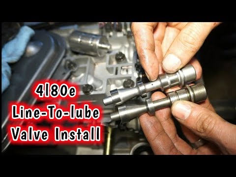

Кто-то ставит LINE TO LUBE и опять звучит на 0:51 с характерным жестом руками что это делается для отключения блокировки. И надпись под видео. Но чел простоват, он несет что Gregg Nader сказал
Придурки пускают мощную основную линию в конвертер через дырку чтобы слить с конвертера? Я пошел долбится головой об стену...
