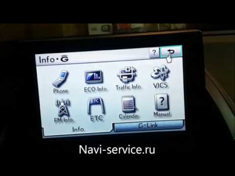

с 4:30 смотрим.
это про САЙку правда год 14й но в HS аналогичное железо и где то попадалось видео что так же переключается и читал что ребята уже перелили софт в сай..... по крайней мере я залил папку прг от магнитофона САЙ (железо - версия с цифровым встроенным тюнером без МД с поддержкой ЮСБ бокса) на магнитофон от крауна (железо - версия с аналоговым тюнером внешним цифровым и с МД без поддержки УСБ бокса) и без танцев с бубном магнитофон подхватил на ура. из портаков - исчезла вкладка МД(туда ей и дорога) и пропала поддержка цифрового внешнего тюнера (и его туда же) главное остался аналоговый тюнер (из него получается шикарный вход AV (под навесной цифровой тюнер например или медиа плеер, камеру. + активация питания по нажатию на штатную вкладку ТВ) и ещё небольшое счастье - сразу увидела ЮСБ бокс!!!. на сай, краун, HS, CT и не только! стоят одинаковые магнитофоны по железу но при этом если переставить винтик отказываются загружаться. если взять первый магнитофон от крауна в этой кнопке 4 понкта.... в сай уже раза в 2 больше пунктов..... в первом магнитофоне от крауна версия 401 в сай версия 539. от других магнитофонов (с русским интерфейсом) прг не стратуют - грузится резервная копия(но там и магнитофоны выглядят совсем иначе). к слову если просто удаляеш прг магнитофон продолжает работать но на резервной копии или если ему не нравится подкинутый прг то тоже грузится резервный.
не реклама!!! - видео про сай а реально видно что прошиву перетащили с лексуса.
