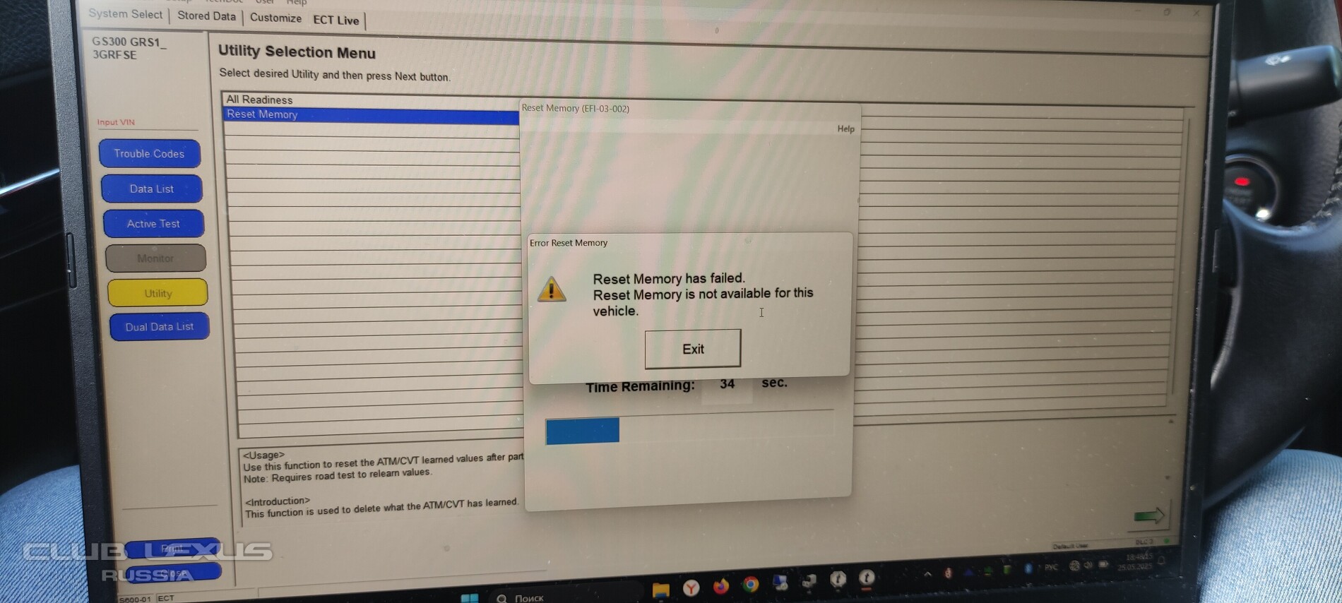

1. «Можно ли сделать сброс адаптацию не имея дилерского сканера?»
Нет нельзя. Для того чтобы произвести процедуру сброса адаптации (более корректно называть ее «сброс памяти блока управления АКПП») необходим дилерский диагностический прибор. Установленная в нем программа во время выполнения процедуры «адаптации» очищает до заводских установок память, стирая при этом коррекций, внесенные в память АКПП в процессе эксплуатации автомобиля.
2. Можно ли использовать иные сканеры, доступные на рынке?
Нет. Если говорить о продукции, то можем уверенно заявить, что китайские и любые другие не-дилерские сканеры не очищают память блока или делают это некорректно. Мы несколько раз проверяли как работают эти устройства на собственных автомобилях. Для чистоты эксперимента мы выпаивали микросхему из платы блока управления двигателем и проверяли сохраненные в ее памяти данные после «сброса адаптации», выполненного с помощью таких сканеров. На изображении ниже вы можете посмотреть как выглядит файл до проведения адаптации и как после.
Сброс адаптации АКПП
Получить результат как на второй картинке, используя не дилерский прибор - невозможно. Функционал этих приборов просто имитирует работу, рисуя «мультик», но ничего не изменяя в памяти микросхемы. В нашей практике были случаи, когда клиенты приезжали с проблемами по АКПП, говоря, что промывали АКПП и выполняли адаптацию недилерским прибором, но когда мы начинали смотреть информацию с дилерского сканера, выяснялось, что файл памяти с записанными данными адаптации остался без изменений. «Для адаптации достаточно скинуть клемму».
«Где там в мозгах память АКПП, которая может записывать и перезаписывать и при этом энергонезависимая???»
Нет не достаточно. «Скинутая клемма» - это распространенный миф, существующий с тех времен, когда автомобили были сильно проще. В современных машинах используется энергонезависимая память EEPROM. Данные записанные в нее сохраняются и после отключения питания. В противном случае, вам приходилось бы восстанавливать настройки АКПП после каждой операции, во время которой отключается электропитание автомобиля. Выше мы привели скан дамп-файла, а на картинке ниже изображен блок управления АКПП автомобиля Lexus GSIII (кожух снят) и показана та самая микросхема энергонезависимой памяти.

Сброс адаптации путем отсоединения клемм аккумулятора на современном автомобиле выполнить нельзя. Этот вариант возможен на старых Toyota и Lexus, например – RX первого поколения моделях. На современных машинах необходима процедура адаптации.
Современные коробки передач –электронно-контролируемые, переключения отслеживаются электронным блоком управления коробкой. В процессе эксплуатации автомобиля фрикционные диски изнашиваются, зазоры в пакетах муфт и тормозов увеличиваются. Также изменяется вязкость трансмиссионной жидкости, в которой накапливаются продукты износа механизмов АКП. Компьютер, считывая обороты на входном и выходном валах коробки, сопоставляет передаточное число с эталонным, заложенным в память ЭБУ и вносит поправки, обеспечивая плавное перключение передач во всех режимах.
Адаптация – процесс коррекции настроек, записанных в блок изначально. Она требуется после замены коробки, капитального ремонта АКП, замены гидроблока, фрикционов.
Данные адаптации коробки записывается в энергонезависимую память АКП (в блок управления). Выглядит процесс, упрощённо говоря, следующим образом: компьютер отслеживает плавность переключения передач и вносит корректировки. Когда после нескольких коррекций достигается требуемая плавность, компьютер записывает это значение в память.
Технически процедура такова: в диагностическом приборе (Teсhstream) при включённом зажигании на автомобиле, с полностью заряженным аккумулятором, выбирается утилита RESET MEMORY. Далее требуется следовать интуитивно понятному меню, подтверждая команды нажатием кнопки NEXT. По завершении процедуры нажимается кнопка EXIT, зажигание выключается, прибор отсоединяется. Автомобиль заводят и совершают 15-20-минутную поездку в разных режимах, во время которой блок управления должен скорректировать и записать настройки. Если кинематика коробки работает правильно, все толчки и неровности в работе агрегата должны уйти.

Tolex Tuning, одного не понимаю...Вы же не дилеры лексус...почему Ваш сканер стирает...или дилерский вы говорите образно т.е. не шарашкина контора ?
14-01-2019
14-01-2019
При обслуживании автомобилей мы используем т.н. "дилерское" - сертифицированное заводом-изготовителем оборудование, благодаря которому
обслуживание автомобилей происходит по заводским методикам.

Всем привет! Я новенький. Вчера попробовал Техстрим с Mini VCI J2534. Пробовал разные версии на стационарном ПК...
Итого: нашёл свежий 2014 года драйвер на кабель (встал на Win 11). Версия софта 18. К машине прицепился, поменял пару юзер параметров.
Главный вопрос: попытка сделать Reset memory приводит к сообщению об ошибке: "сброс памяти недоступен на этой машине".
P.s. прошлый владелец ставил контрактный двигун и коробку (по докам от Majesta) при старте я выбираю Лехус. Может быть причина в этом.
