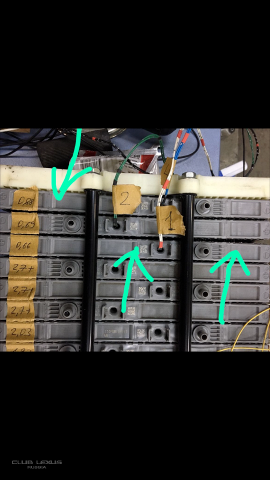

Для примера, аналогичный случай, только клиентский RX400H
Те же симптомы, та же ошибка, такая же беда при торможении
Увидите что то в таком духе, но учитывая что у вас 450ый, 1 элементом скорей всего не отделатесь
Ремонт HV батарейки
После ремонта ВВБ, все стало хорошо.

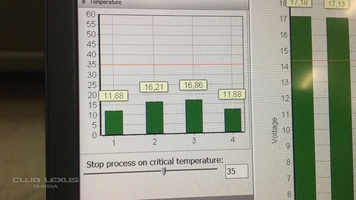

Audison емкость замеряете у элементов при последовательно соединенной сборке?
8-10-2018
8-10-2018
3naK, да, все верно. Аймаксами уже наигрался. Не серьезно это, если этим плотно заниматься.
Заодно, имитация работы в авто, снятой физически ВВБ.

Audison писал(а):
3naK, да, все верно. Аймаксами уже наигрался. Не серьезно это, если этим плотно заниматься. Заодно, имитация работы в авто, снятой физически ВВБ.
Аймаксы, понятно, шляпа. Для сильно терпеливых.
Я правильно понимаю, что в вашем случае точным количеством емкости пренебрегаете? Зарядка тормозится по температуре (или кипятятся слабые). Например, один элемент 1,5Ач, другой 4Ач. 1,5ач наберет и начнет греться, зарядка тормознется в скором времени. Потом разряжаем все последовательно и опять через условные 1.5ач слабый провалится, но сильные еще не всё отдадут.
Для выявления слабых, понятно, хватает, но точность хромает? Или я чего-то не понимаю?

3naK писал(а):

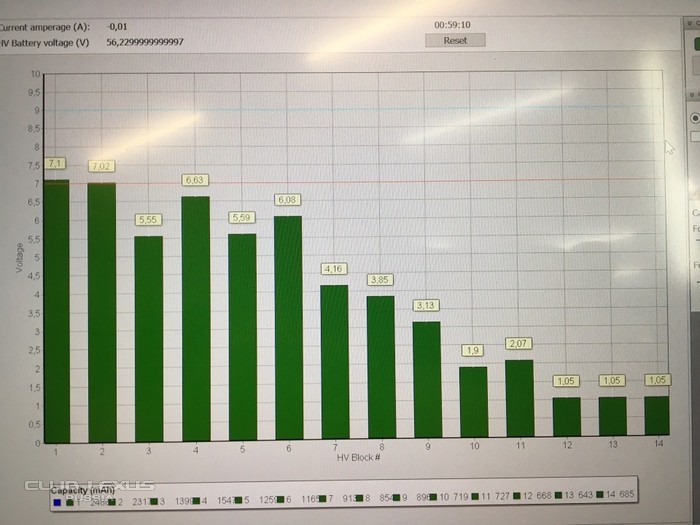

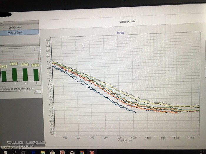

Аймаксы не то что для терпеливых, они из разных партий, на одной и той же ВВБ показывают разные значения! Мне регулярно привозят батареи промерянные чем то подобным, и судя по надписям на элементах, "специалисты" там умудряются намерять и 8-9ah на разряде, на 8-10ти летних элементах Very Happy
Все немножко иначе. Отсечка происходит по вольтажу, нижнему и верхнему порогу, который задается в ручную, под разные типы элементов. Контроль температуры мониторится 4мя датчиками, отсечка по температуре разумеется тоже есть, но до нее никогда не доходит, ибо температура выше 30 градусов поднимается крайне редко благодаря 3м вентиляторам.
Т.е. при первичной диагностике я, по факту, пренебрегаю откровенно слабыми элементами(которые и так в мусор пойдут) в угоду именно точности.
Например, всеми любимый GS450h. Там относительно норм только 2эл с края, и то, относительно остальных, а так то по сути тоже хлам. Годятся максимум в какой нибудь продажный приус подкинуть и то 20ый..
Ремонт HV батарейки
Ремонт HV батарейки
Ремонт HV батарейки

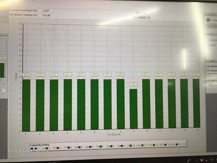

После дефектовки, на чистовой сборке такого ньюанса нет, т.к. элементы подбираются по емкости с минимальным шагом с небольшим уплотнением в центре ВВБ.
А вот наглядный пример зависимости остаточной емкости и сопротивлению нагреву. 27градусов, если что. Представьте что творится в машине, которая гоняет на мертвой батарее с ошибкой)
