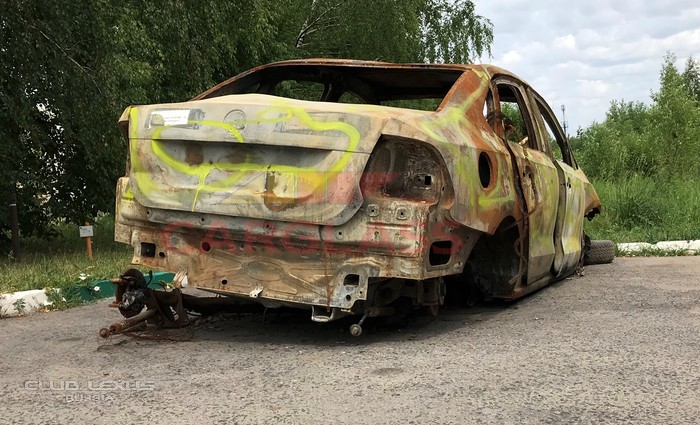

Некачественные коннекторы обогрева стекла или полное их отсутствие – место потенциального возгорания автомобиля. Причем это место возгорания нельзя недооценивать, ведь нагревающаяся проводка способна прожигать дыры в стекле. Если вовремя не заметить очаг и не обесточить автомобиль, последствия могут быть самыми печальными – см. фотографию к материалу…
