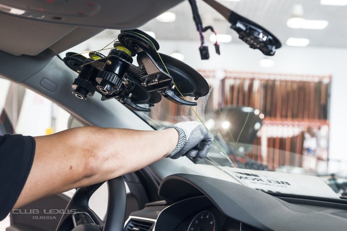

Повреждение автомобиля во время замены стекла
Проблема неочевидна и, зачастую, обнаружить, что вам при замене стекла, например, содрали краску под стеклом до металла, запустив тем самым процесс образования ржавчины, получится только при следующей замене стекла. Качественно приклеить новое стекло на повреждённый коррозией металл уже не получится – сначала придется производить кузовные работы.
Кроме того, при замене стекла могут повредить не только краску под стеклом, но и обивки салона - буквально порезать их металлической струной. И, что самое страшное... на некоторых современных моделях металл кузова настолько тонкий, что его действительно можно срезать вместе со стеклом металлической струной. Тогда под замену пойдет часть силовой структуры кузова!
Как предостеречь автомобиль от повреждения при замене стекла?
- Снова повторим: избегайте сервисов широкого профиля. Для них замена стекла – это низкочастотная работа, которую мастера делают от случая к случаю. А, значит, они могут не иметь устойчивых навыков для качественного выполнения поставленной задачи.
- Относитесь очень осторожно к сервисам, которые срезают стекло так называемым «гусем» и металлической струной. Это очень опасный для автомобиля инструмент: металлическая струна настолько остра и прочна, что с легкостью режет не только герметик, но и обшивки салона, краску под стеклом и даже - металлические элементы кузова. В идеале, сервисы должны пользоваться специальным инструментом, который срезает стекло полимерной нитью. Тогда повреждения автомобиля исключены. Во всяком случае, так поступаем мы, компания Carglass®.

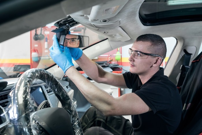

Неработающие опции после замены стекла
Датчики дождя, света, камеры ассистентов, проекционные дисплеи - все эти опции требуют квалифицированной переустановки на новое стекло. В том числе квалифицированного переподключения к бортовой системе автомобиля, а порой и дополнительной их настройки на новом стекле с использованием специального дорогостоящего оборудования (последний тезис относится к камерам ассистентов).
Как предостеречь автомобиль от поломки оборудования?
- Избегайте сервисов широкого профиля. Для них замена стекла – это низкочастотная работа, которую мастера делают от случая к случаю. А, значит, они могут не иметь устойчивых навыков для качественного выполнения поставленной задачи.
- При недостаточных навыках работы мастеров и при невысоком уровне готовности сервисного центра к замене стекла на автомобиле, скорее всего, будут переставлять датчики со старого стекла на новое без выполнения такой важной операции как обновление геля под датчиком. Новый гель обеспечивает корректность реакций датчиков.
Если на стекле есть камера, то большинство автопроизводителей предписывает ее повторную калибровку после проведения работ по замене стекла, работ в подвеске, а иногда – при замене колес. Качественное европейское оборудование для калибровки камер стоит дорого – его закупают даже не все дилеры. Сервисные центры Carglass® обладают таким оборудованием и всегда готовы произвести калибровку камеры, если этого требует инструкция.
