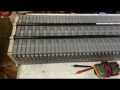

1. Как выбирал сервис? — искал сервисы не далеко от своего дома, и оказалось, что живу не далеко от них, и когда я позвонил и спросил сколько стоит диагностика гибрида понимал, что звоню тем людям, которые меняют их — то есть это их бизнес и чтобы не попасть на бабки (а я уже на них попал замена сами понимаете процедура не дешевая) начитался кучу литературы ссылок, форумов на лексус клубе, насмотрелся видео и тд и тп. Думал я умный стал)) но когда приехал на диагностику — то понял, что кроме вольтажа и емкости ничего в терминах не понимаю, узнал что такое soc — какое то там соотношение, которое показывает потенциал батареи, насколько он исчерпан, кажется так, сравнил свои данные по батарее с данными дилера (в моей истории авто это есть блин ему 7,5 тыщ отвалил за что?) и вобщем то данные совпали, 7 блок имеет очень низкий вольтаж, ну и еще пару блоков чуть ниже других, но чуть чуть. Поэтому диагостику они сделали мне бесплатно и даже распечатали, все на такой же тойотовской программе как у дилера. Спросил про условия — какие элементы есть? Какого года? Как их проверить? Какая гарантия? Вообщем владелец оказался очень адекватным мужиком, все расскзал показал, сначала предложил элементы конец 2016, начало 2017 года по достаточно высокой цене, но после некоторых взаимовыгодных переговоров, мы договорились о цене, я ему сделал доброе дело и он мне сделал хорошую цену, сошлись в интересах вобщем, он сам попросил меня присутствовать при замене элементов, и сказал что даст гарантию 3 года! 3 года Карл!) Короче я 3 года может на ней не прокатаюсь, но 2 то точно хочу, очень мне машина нравится. Ну в общем по рукам — договориись через 4 дня я к нему приеду. Почему через 4 — впереди были выходные не хотел быть без машины. Ах да, когда был у них они мне сбросили ошибку гибрида, и неделю я катался вообще без ошибок, и даже такая мысль закрадывалась, а может пока и не надо?.. Но данные с 2 разных замеров говорили об умирающем 7 блоке, звонок другу и он советует меняй! Да сервис toy-lex.ru но они сейчас сайт меняют будет hybriddrive.ru он пока пустой у них. Когда вы будете читать может доделают.

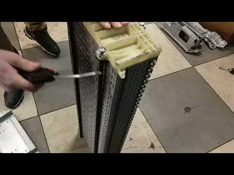

Старая батарея была снята и разобрана:

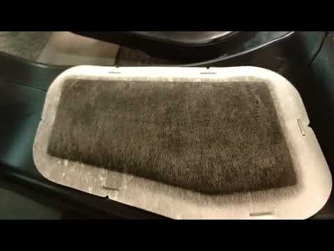

Из интересного это состояние воздушных фильтров — они были жутко черные, я их продул сжатым воздухом и немного вытряхнул, спросил у ребят насколько это влияет на охлаждение — они сказали что не очень то и влияет, что их много и пропускная способность у них высокая — я согласен, но все таки продул их — сжатый воздух может порвать их будьте осторожны! Также я почистил воздухом лопатки вентилятора охлаждения, они были черные с большим количеством пыли.

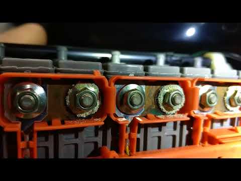

Клеммы старой батареи после 9 лет эксплуатации — но вообще то кто-то до меня в батарею залезал, так как на старых элементах при замене были обнаружены пометки фломастерами, то есть — батарею готовили к продаже машины, чтобы она благополучно откаталась пару месяцев до момента продажи — сама машина с момента покупки и до меня принадлежала сбербанку — они продали ее Рольфу, где я ее и купил, при покупке я конечно же провел диагностику и в тч у дилера пробил авто, никаких проблем в истории зафиксировано не было.
Состояние клемм хорошо видно на видео причем батарею уже разбирали — могли бы почистить … эх кидалы
На батарее есть пометки фломастером, мужики будьте осторожны не совершайте моих ошибок!
Старая батарея пыль на ней накопленная годами и ухудшающая охлаждение — очень рекомендую провести такое ТО на вашей батарее — очистка от пыли, даже если у вас все ок с батареей — это вовсе не значит, что она не запыляется. И вообще элементы изготовлены с такими металлическими бугорками по бокам какого то глобального скопления пыли я не обнаружил, но все ж таки в некоторых местах пыли было много и она мешала нормальному охлаждению. Мне кажется что на гибридах лучше не кататься даже летом с открытыми окнами, понятно что toyota за нас все продумала, но береженого Бог бережет и последняя прошивка, как мне сказали — в тч умеет управлять климатом в салоне в экстренных случаях, но и температура летом в салоне 24 с кондеем примерно за бортом может быть и 35, а для превышения опасного порога нагрева батареи достаточно одного градуса — точно не помню, но кажется 35 градусов это уже много, поправьте если что.
Новую батарею при установке дополнительно продули сжатым воздухом, а элементы протерли от пыли я их сам пощупал, они были практически не пыльные по сравнению со старыми элементами.

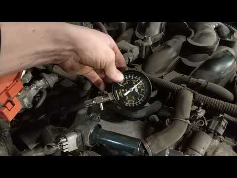

После установки новой батареи и ее диагностики и прошивки и сборки ребята взялись за диагностику авто — напомню пробег 176000 год 2009 главное что беспокоило меня лично это 5 цилиндр, тут на драйве нашел документацию от тойоты по тому какое должно быть давление в цилиндрах оказалось 10 и у меня 10 я был несказанно рад -свеча в цилиндре была сухая но уже хорошо бы их поменять все, сделаю на следующем ТО.

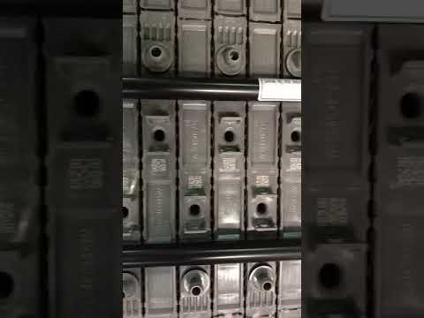

Ну и в общем то все. Но самое главное я спокоен, конечно это мероприятие не из дешевых, но — я спокоен, за состояние авто и мне дали письменную гарантию 3 года и причем в гарантии указаны номера каждого из 40 элементов (ну видимо чтобы я не поменял, но у меня свой бизнес, и не до этого, лучше гарантия)! Мужики — 3 года — простите про цену писать не буду, поговорите лучше с ними сами, но цена вполне адекватна по рынку. Все элементы конец 2016 — 2017 года — как они мне сказали что это обновленные элементы — они чуть чуть быстрее заряжаются и до 30% больше емкости способны взять, как тойота в своей рекламе указала.
