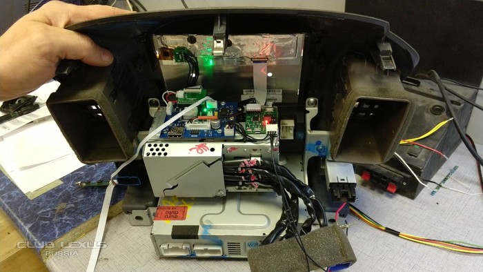

Там не совсем планшет
Там вклеен 7 дюймовый IPS экран с емкостным тачскрином, есть входы вга, hdmi и 2 av
по VGA забирается картинка со штатной головы вернее по RGBs, по hdmi картинка с андроид платы Khadas VIM, к AV нужно подключить парктроники с камерой заднего вида, сделана аторегулировка яркости по освещению, на видео не очень видно, с емкостного тачскрина через контроллер сигнал передается или на штатную голову или на андроид плату, кнопки которые под экраном управляют входом на контроллере, стоит ардуинка которая слушает шину и отправаляет сигналы по i2c на контроллер монитора Smile)) ну это в 2 словах
С обратной стороны это выглядит так
Замена синяка на тачскрин на ретроРексе
Замена синяка на тачскрин на ретроРексе[/img]

Ну мне хотелось дисплей с нормальным разрешением Smile))) 480 на 234 как то совсем мало Smile))
Но и без штатной головы не хотелось оставаться, хотя в принципе вывести все показания по климату не проблема на андроид, но вот с радио в андроиде беда, не видел еще ни одной нормальной реализации Smile))

Поставил вместо синяка тач от англичанина. Уже нравится, и зеркальное расположение управления только в плюс, так как ручка частот тюнера ближе. Ставил для дальнейшего расширения электронных составляющих. В том числе, установка CarPC.
По схеме, которую выкладывали тут, если кто будет повторять, единственная ошибка с распиновкой 9 пина от 14 пинового разъёма(TX- ), лучше сразу брать с дисплея, с разъёма магнитолы нет такого цвета провода, а тот что похож, не он.
