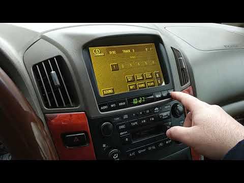

А если по теме Smile
Вот мои доработки штатного тачскрина на RX Smile
Не все конечно сделано но в целом все работает а дальше заниматься этим не охота, купил себе более интересный проект а RX стоит как семейное авто на котором ездим раз в месяц Smile
