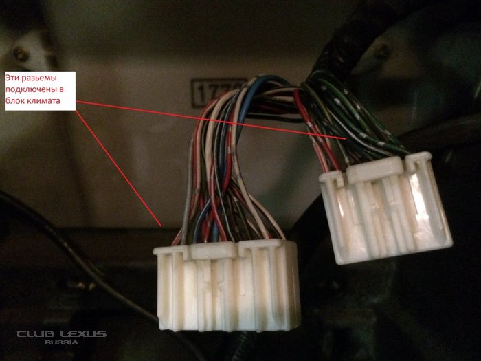

Доброго временни суток!
Дошел до пункта с 3емя проводами и возник вопрос.
Вот эти 3 провода мы выдергиваем из белой фишки и удлинняем их

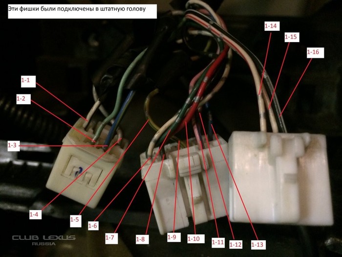

Вот эти фишки я вытащил из штатной головы и не понимаю к каким проводам подсоединять оставшиеся 3 провода.
Установка 2din магнитолы с переходной рамкой вместо штатной

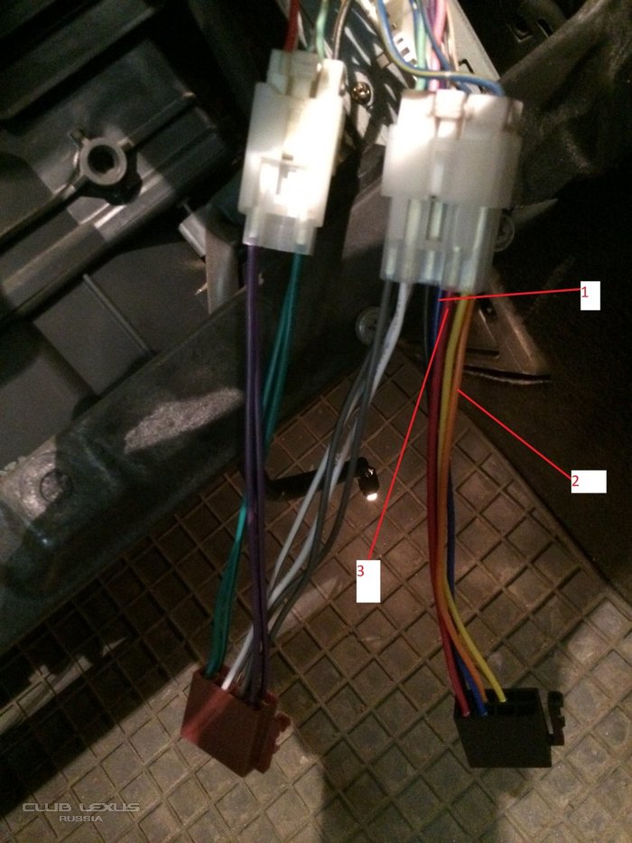

И собственно вот эти фишки я вытащил из климата
Подскажите куда подключать провода с номерами 1,2,3(1фото)
