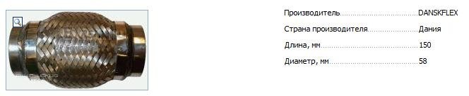

Поставил гофру размер 57/150 - полет нормальный Very Happy
Чегой-то гугл совсем издох.
Не могу найти 57/150 - нестандарт какой-то...
58*150 на сварку влезет?

Заменил методом подбора на 50/120. Старая гофра была родная, явной утечки не было.
Если менять второй раз то диаметр надо больше - идет утолщение и длина больше.
