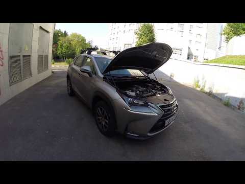

Посетил ОД Бизнес Кар на Каширке. Результат замена того самого клапана, на сервис еду в воскресенье. Надеюсь это 1-я и последняя проблема в моторе.
Удивительно что это уже не первый случай, попахивает болячкой или бракованной партией на заводе, потому как мой клапан сдался на 12 т.км.
отчет в воскресенье.

Если судить по форуму Коломенское один из лучших сервисов, лучше только Измайлово, но ехать в Балашиху в будний день... Я не захотел, подумал что проблема известная и мне попросту поменяют то что сломано, ведь отзывы о Коломенском на нашем форуме, повторюсь хорошие, и он находиться от меня в 15 минутах езды. Прежде я там покупал только допы, и все. Я не знал что в отделе гарантийного ремонта работают такие люди! Теперь я знаю пишу Вам, чтобы и вы знали. И сам туда больше ни ногой, хотя думал туда везти Камри на ТО-2 в ближайшее время.
Про Бизнес Кар, в этот день ехал мимо данного дилера, предварительно позвонил и сказал что приеду с проблемой. И меня там не послали, а взяли машину, послушали что и где шумит, и приговорили к гарантийной замене тот самый клапан. Сегодня еду его менять, посмотрим как его поменяют еще). В любом случае Каширский в данном случае отработал лучше, я не был послан, из меня не делали дурака и в итоге мне сегодня будут что-то ремонтировать.
Поэтому ребят, у кого есть такой звук как у меня в моторе, в Коломенское не звоните, только потеряете свое время, проверено! Лучше всего ехать в Измайлово, тут спору нет, там очень клиентоориентированный салон/сервис. Но в Каширском теперь тоже знают про эту проблему, хотя с их слов я первый с такой проблемой...

Вообщем все поменяли мне на Каширке. Теперь тишина!) я счастлив и рад) надеюсь попутно руками ничего не накосячили)))
Из наблюдений, мне кажется что после замены клапана этого, машина стала как-то ровнее тянуть, нету турбоямы выраженной и динамика более уверенная и напористая. Отсюда закралось сомнение, а не был ли этот клапан изначальна с завода неисправен, потому как поведение машины вроде всегда было с небольшой турбоямой. Сейчас же все ровно. Ну или эффект от замены клапана так на меня действует) Вообщем космолет, опять радует)
У кого есть такая проблема и такой звук, меняйте клапан!!!

Появился посторонний звук на холодном двигателе, после прогрева звук проподал! Заехал к ОД Измайлово, вышли ребята, посмотрели и послушали; сказали что под замену клапан в колекторе турбины. Заменили! Сказали что на турбовых машинах это болезнь; меняют на новый доработаный и болячька уходит. Всё делали и работа по гарантии.

Понятно, видимо наш форум помогает людям и они едут в Измайлово. Спасибо большое avcel за то что помог разобраться в этой проблеме нам! Так бы нас и слали у официалов с фразой что "так и должно быть". Радует что ставят модифицированную деталь. И что стоит она до 5 т.р. и меняется за час, судя по документам от ОД, так что не так критично. Но все равно Лексусу за такой косяк с клапанами жирнючий МИНУС!
З.ы. может и мое освещение этой проблемы в YOUTUBE тоже как-то поспособствовало, что люди начали обращаться.
