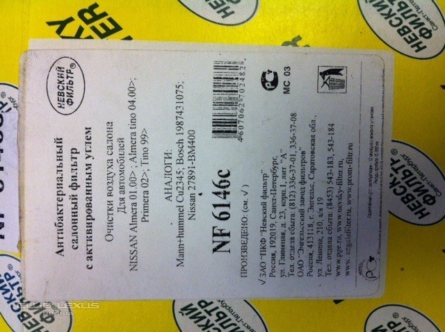

За машиной слежу очень тщательно, если что то выходит из строя, ставлю только оригинал, исключение наверное салонный фильтр, но в последнее время вернулся к оригиналу, т.к. НЕ оригинал всегда выходит по размерам короче или чуть длиннее, по этому есть щели и лишняя пыль летит в салон.
