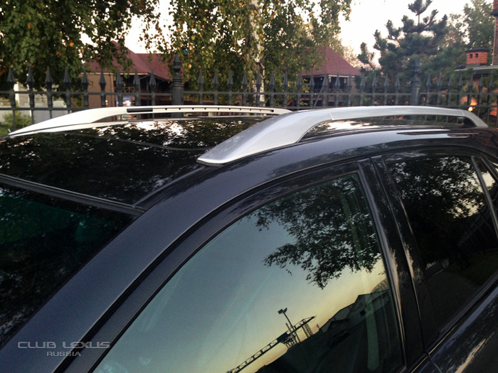

Друзья, улетела заглушка
заказа вот такую в Экзист
Toyota 63493-0E010 Накладка рейлинга крыши задняя правая
2050р
нужна ли клипса крепления накладки или нет ?
90080-46314
[/img]Рейлинги ( установка, снятие, обсуждение)
29-09-2016
Клипса идет в комплекте с накладкой.
"Летающие" заглушки, это видимо болезнь наших "RX" Amd Green . А если серьезно, ни кто не задумывался почему так происходит ?!? Лично у меня есть несколько версий. Либо ранее кто то снимал не акуратно и надломил внутреннее крепление где клипса (ну не реально этому креплению при штатной установке сломаться самому), либо не удивляйтесь, но наши автомойщики. Понаблюдайте со стороны за их работой, особенно момент когда "они" протирают крышу. Из трех автомоек в моем городе, я выбрал только одну, претензий к качеству мойки у меня ни к одной нету, но сам подход к работе понравился только в одной. Поясню почему. Во многих мойках, когда протирают крышу, то становятся либо на пороги при открытой двери (что тоже в принципе не "айс", т.к. накладка с надписью "Lexus" пластиковая, а вес мойщика может быть....), либо хватаясь за реленги (и ни дай Бог за крайние наши ломучие пластиковые накладки) становятся на колесо. Если клиент не присутствует при мойке и подобным образом "вдруг" сломалась заглушка, то её в принципе "на скорячек" можно и приклеить на место каким ни будь "супер клеем". А потом Мы удивляемся, "а чего это у меня вдруг заглушку сдуло". Как то так. На досуге понаблюдайте за работой автомойщика.
30-09-2016
30-09-2016
Сама не слетит. У меня все на мойках отломили
7-10-2016
7-10-2016
снял вчера рейлинги, заматали разводы на обшивки. В итоге увидел крепления самих рейлингов, та часть что под крышками, наглухо облупились. Ставить назад в таком состояние - вера не позволила. Сдал в пескоструй и покраску - жду конфэтку))
Так же подмечу, как прошедший снятие крышек. НИ в коем случае не тяните их вверх - вырвете место крепления желтой клипсы. Тяните задний край крышки вверх (там где клипса) мм на 3-5, основное усилее в бок - задних против движение, передних- по движению. По итогу желтые клипсы должны отделится от крышки и остаться в посадчных отверстиях крепления. Не сломал ни одну крышку. Но клипсы пришлось вытаскивать для пескоструя и покраски, по итогу им пришел пистец.

Подскажите, как снять поперечины? Куда тянуть? Одну удалось сдвинуть совершенно случайно, но так и не понял механизма разблокировки (чтобы зашелка отошла от рейлинга)
7-12-2016
7-12-2016
И снимаются ли они одним человеком? А то сдвинуть получилось, когда с двух сторон пробовали поднимать эти фиксаторы. Их сильно тянуть страшно, кажется, что можно обломать
7-12-2016
7-12-2016
Их и надо поднимать фиксаторы до конца, но от старости штифты ломаются - пластик ...
