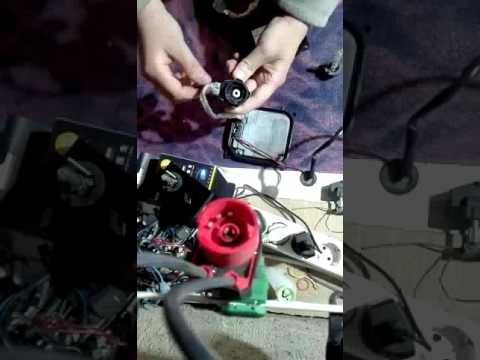

Всем доброго дня! Тоже с фарами проблема... заказал новые лампы у Владикуса , а вот блоки нашел б/у по 2 300 шт. едут с Владика... продавец весьма адекватный, с большим количеством положительных отзывов...прислал видео и охотно отвечал на все поставленные вопросы.
как приедут размещу фото..., к сожалению проверить смогу не раньше конца апреля, т.к. поеду на комплексную профилактику фар в г.Тюмень. (в нашем городе ни кто не берется за это дело Sad )

Когда будете заказывать бу блоки, то берите именно это номер запчасти.
Блоков в этом формфакторе огромное количество, но с разными номерами.
Отличие только в длине провода к лампе.
У нас наверно самый длинный провод.
Поэтому особое внимание на длину провода.
Вот это видео выслал продавец: 85967-52020
Подскажите это то что нужно ?
такой длинны провода будет достаточно ?

Помоему у нас длинее провод.

Блоки пришли!
Неисправности с ксеноном
Длинна "провода" - 18 см.
Ребята подскажите поточнее: такой длинны хватит или нет ?
30-03-2017
30-03-2017
У нас вот:Неисправности с ксенономНеисправности с ксеноном
