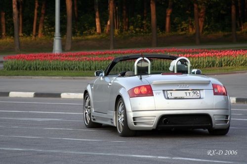

так это от ширины резины, а не от низкого профиля зависит...
на удивление ТТ-ху на 235/35/R19 в колее вообще не мотало...

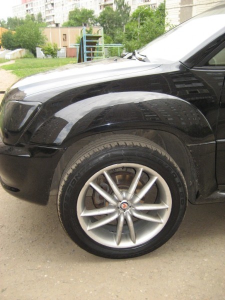

Вот ветку нарыл www.club-lexus....ic.php?t=4974&highlight= Решил все таки 20", теперь вопрос: какую резину- 275/45 R20 или 275/55 R20? Вообще лучше всего 275/50 R20? но такую что ли не делают?

DESANT писал(а):
275/55 R20?
тогда такую - помягче будет и ямы не так страшны
встаёт также 295/45/20:

Спасибо за советы! Very Happy Буду брать 20". Вот только с машиной отправить уже не получится, сказали, что уже загнали в таможню. Sad ОБЛОМ!!! Надо какие-то варианты здесь искать. Rolling Eyes Кстати, а резину какую на лето посоветуете? Я имею в виду фирму и модель. С размером определился, буду брать 275*55 R20 или 275*50 R20.
