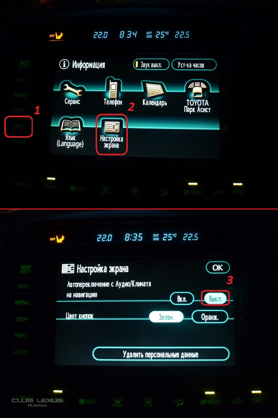

задолбало автоматическое переключение после задней передачи или телефона на экран карты, как избавиться?

Хотел ,что бы переключался на экран установленный ранее( как правило аудио или климат контроль). В крайнем случае на домашний экран. А как зафиксировать домашний экран на LX570 2008г.?

i785303 писал(а):
Добрый день!
Все просто Amd Smiling
Нажать кнопку INFO и в открывшемся меню зайти в Screen Setting и уже в нём выбрать нужное
Правда удобно когда всё по русски Amd pardon
Пример на фото TLC200 (LX570 аналогично)
[img]как убрать автоматическое переключение на карту[/img]
это Вы для какого года авто дали картинки?
У меня на 2010 г. - такого нет...у нас как-то все проще и картинки не такие цветные.
Может на дорестайле нет возможности задать домашний экран ? Соответственно, нет возможности задержаться долго на экранах климат-контроль и радио (чего реально мне не хватает)?
Всё есть, недавно парню на 200-ке включал 11 года, там вроде это в графе "основные настройки", а не в "экране" как у Пятой Генерации (дорейстайл).

барс027 писал(а):
основные настройки
да... нашел... там далее типа "автоматическое переключение экрана" надо поставить на "выкл". Good

у меня 2011 совсем другая картина. но там на настройках написано автопереключение дисплея выкл
вкл
